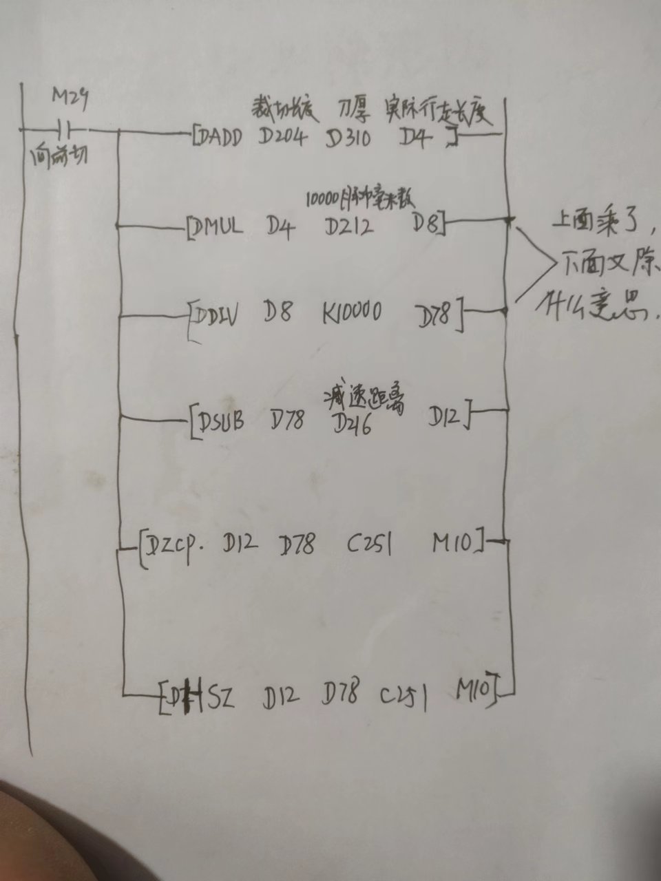

大理石中切的程序,乘以10000,再除以10000,是啥意思?

为了保证计算精度吧。

精度不对时调整用。

自己做的电子齿轮比,只不过你这台设备是 1:1,有减速比的情况就可以直接改那个D212的值就行了

做换算匹配的,为了对应好精度,也就是脉冲数与毫米的关系。
