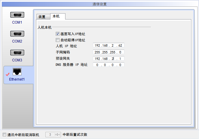

屏选用DOP-107EV,带网口通讯,应该怎么和西门子S7-200 smart PLC联机,触摸屏软件上应该怎么设置参数,求指教

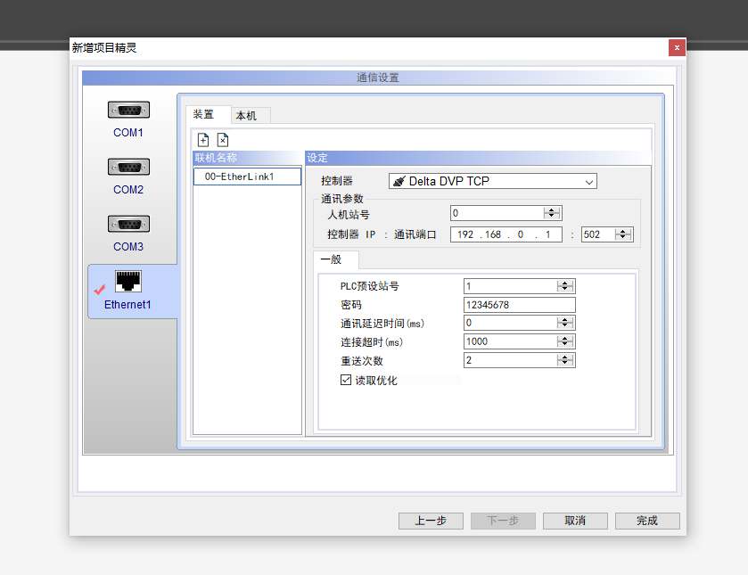

这里面的参数如何设置呢

台达DOP-107EV触摸屏支持RS323,RS422,RS485,还有网口,这几种通迅方式都支持,在触摸屏通迅设置中选择需要与其通迅的PLC类型及通迅方式后,参数会自动进行默认配置,除非想改成其它的通迅参数,只要触摸屏和PLC两边的通迅参数一至都是可以的,其实更重要的是外部的通迅线的的接线,台达的触摸屏DOP-107BV串口有两个,每个串口基本上都支持这几种串口通迅,但T形插头焊线是不一样的,这个说明书上都有具体的描述,然后找到这个PLC使用的串口通迅方式的焊线,这样基本上差不多了,,,如果使用网口应该就更简单了,直接设置一下通迅方式和IP地址和端口号就可以了。

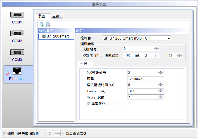

引用第4楼dodovsyou于2023-08-13 09:53发表的  :
请问下PLC端的IP地址应该如何设置?谢谢!

3楼屏设置里控制器IP从192.168.2.1改为192.168.2.11,因2.1可能被路由占用
PLC的IP设置:
主要-->双击CPU或打开系统块-->勾选"IP地址数据固定为..."并填写192.168.2.11, 子网掩码255.255.255.0,网关可不设
屏和PLC用网线连接,常规接法一一对应即可,1,2对1,2, 3,6对3,6,
因PLC网络仅支持百兆, 其余4线可以不用
