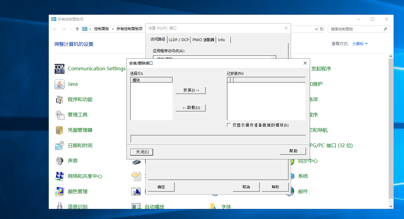

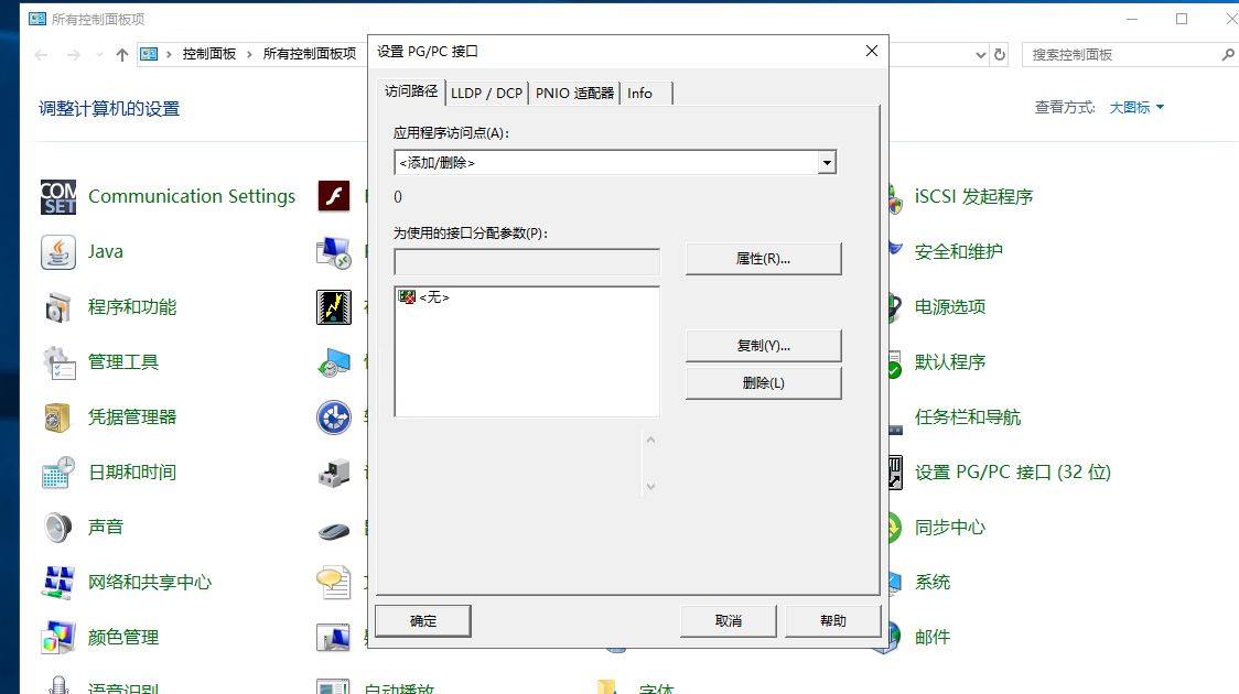

看附件图片,PG/PC里没有网卡

右键点击计算机—管理—服务—找到“S7DOS Help Service”,双击,点击启动
