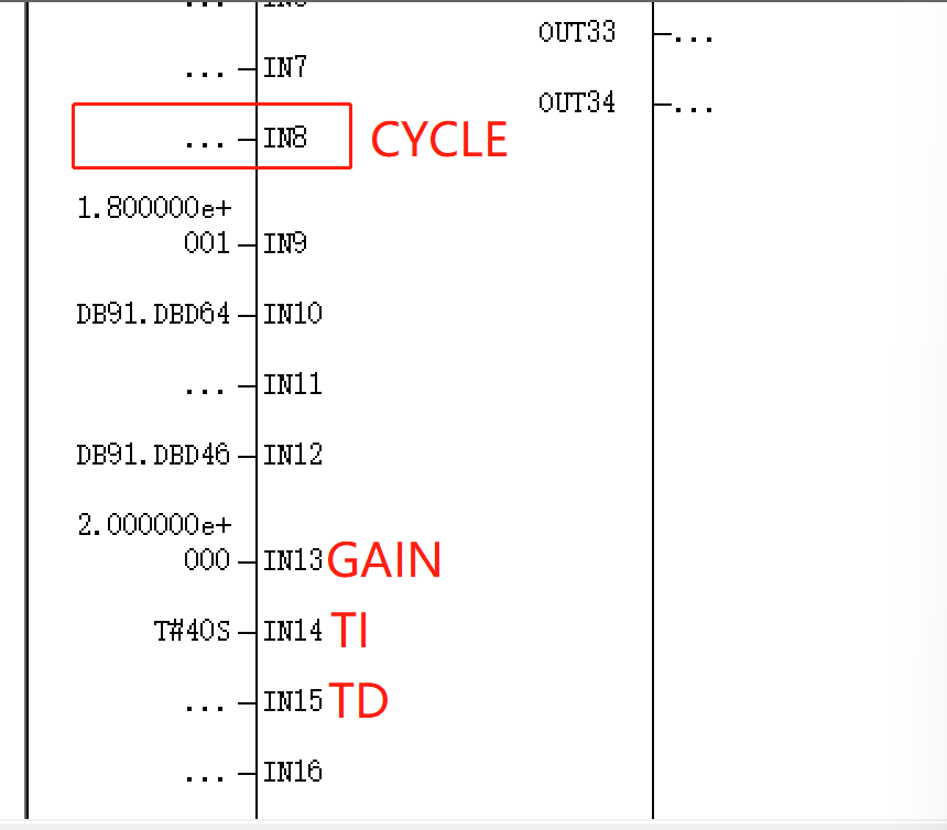

CPU是400的,OB35:100ms,块里调用20个FB41的PID,PID的CYCLE没有赋值,应该默认是1s,这两天调好PID程序,白天运行没问题,但是设备在晚上12点中班以后停机(PLC不断电),CPU第二天就报INTF故障,必须RUN一下,立即就好了,这个请教下大家是怎么回事?

ob35的时间与CYCLE就是保持一致达到1秒,目前也会停机,这是咋回事了?

程序传上来看下,这个停机跟pid没关系吧
