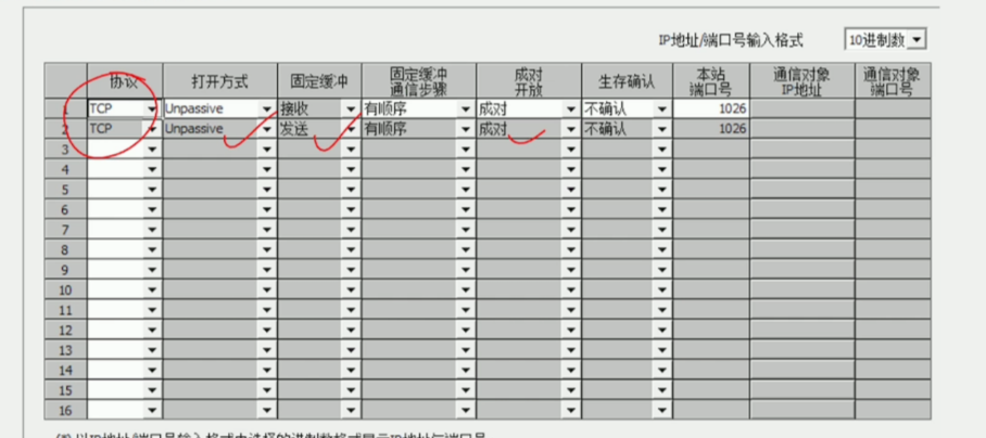

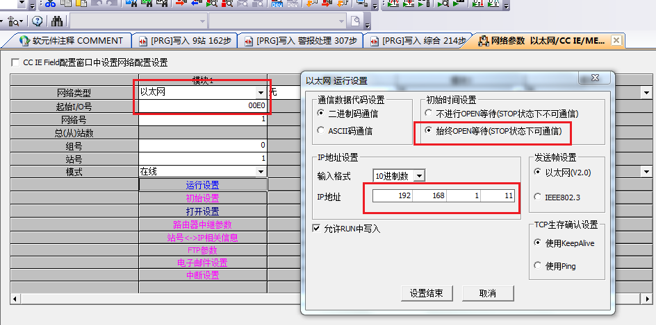

三菱QJ71E71-100以太网模块打开设置如何设定???请大神指点,谢谢๑•́₃•̀๑
打开设置里面的固定缓冲通信步骤怎么设定,是选择无顺序,还是选择有顺序?有什么区别吗?

按你贴图即可;还要分配QJ71E71-100以太网模块地址,设置IP;我是这样用的,跟台达的人机界面通讯

我就是想知道什么叫做有顺序,什么叫无顺序?帮忙理解一下,谢谢๑•́₃•̀๑

引用第3楼hxyldpshy于2023-08-08 18:08发表的  : 一般与第三方设备用无顺序。我感觉就像QJ71C24n与扫码枪一样就是无顺序。
