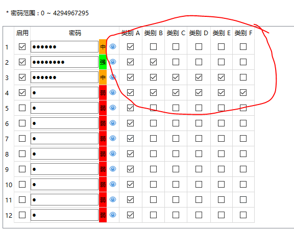

请问威纶通TK8072IP支持用户权限等级管理吗?
我设置了权限管理后,将某按钮原件设置为B权限擦气科院访问,现在不论使用哪个权限等级的用户,都不能访问,一直提示权限不够。

是否勾选了这个账户能使用这个等级呢?

账号后面勾选上权限等级
