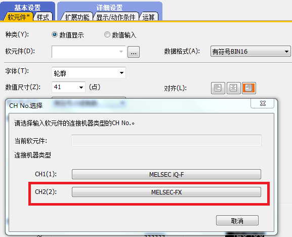

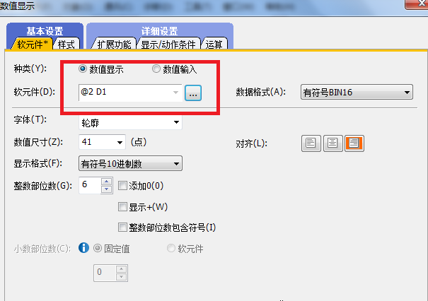

如题,想用一块gs2107同时控制3台plc,两台5u走网口,一台3s用232连,怎么设置倒是知道了,就是屏画面里软元件编号不知道怎么写,是不是网络号0是代表网口连的,网络号1就是232连的,我只知道用网口连两台5u用站号就可以区分,232那个是不是用网络号区分,哪位能指点一下谢谢

看图

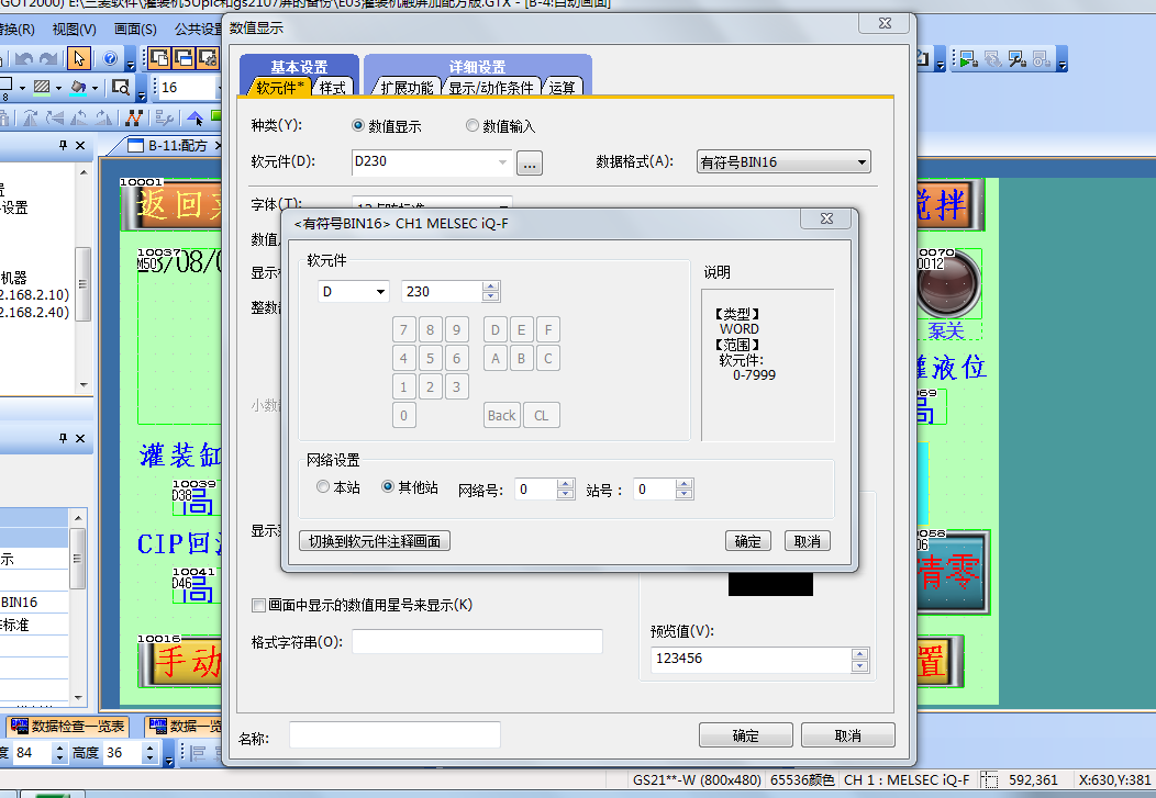

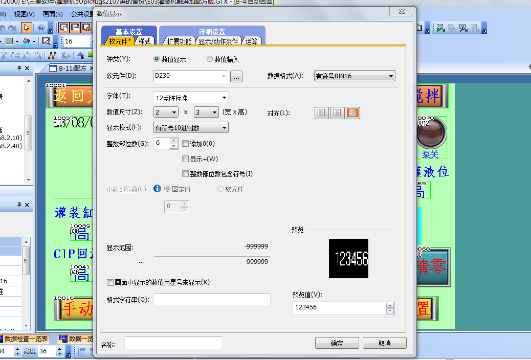

哦为啥我的没有CH NO.的那个选项啊,软元件页面如图只有本站和其他站,是需要哪里设置一下吗?

哦哦知道了,操作问题。谢谢你
