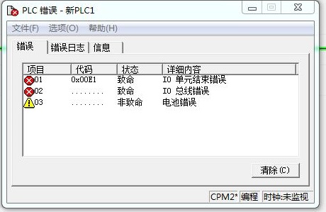

欧姆龙CPM2AH出现致命错误,哪位大师给说说怎么能修好

这款CPU好老了,根本就没有用过

你有手册就查一下手册吧,预感跟CP/CJ报错的类似,处理方法也类似

快20年前的产品了,换了吧

这款PLC的确是很有点老了,出现这么严重的问题应该是寿终正寝了,考虑更换吧。

请换扩展模块

已经解决了,中板的芯片击穿短路导致故障。网购一块拆机中板搞定。

缝缝补补继续用5年。
