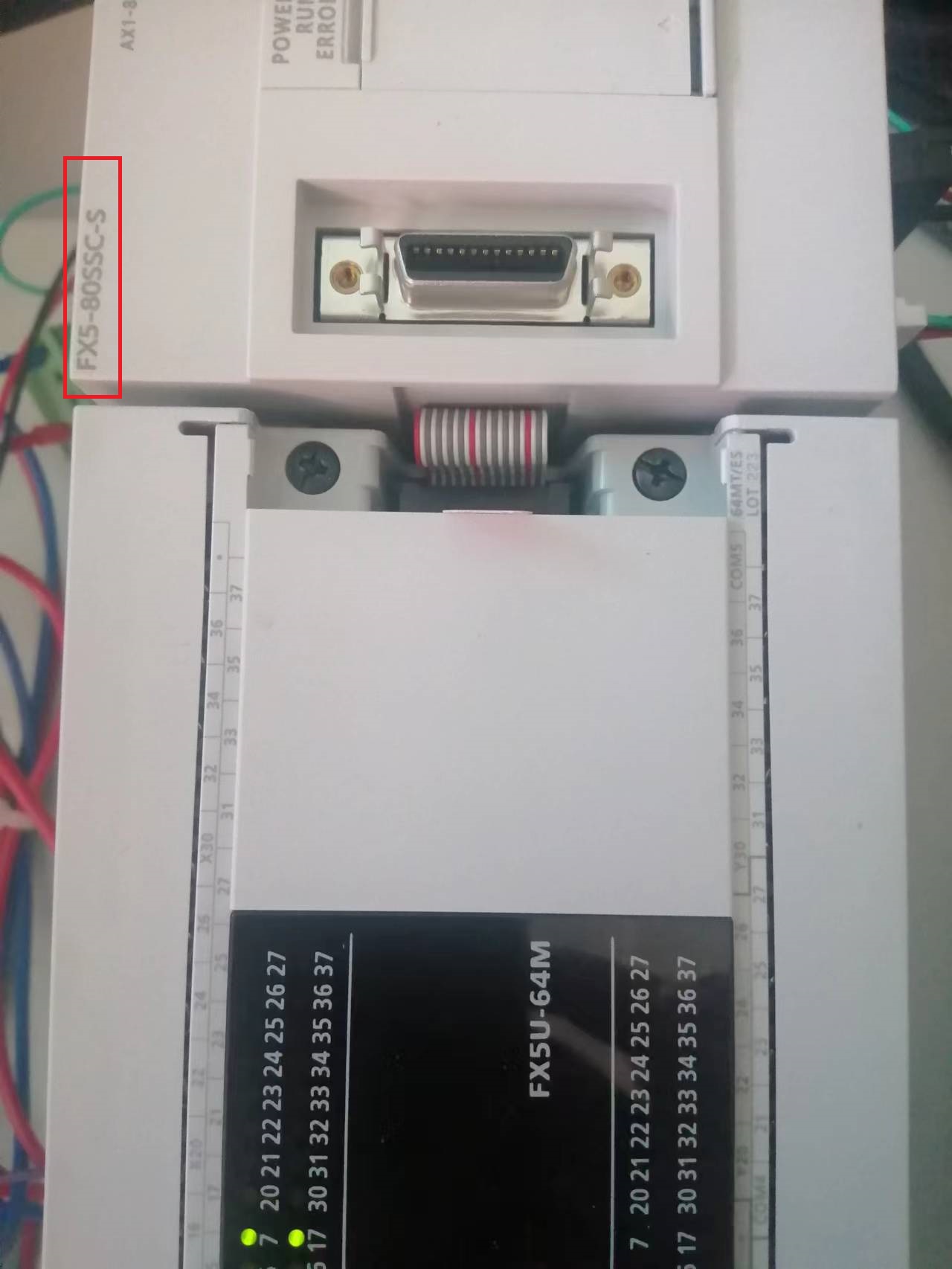

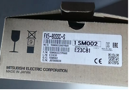

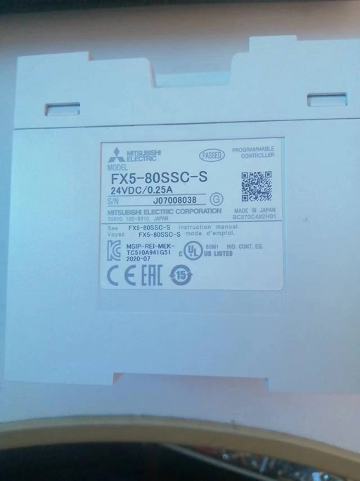

最近,我做个小项目,用到8个轴,采用三菱的JE-B伺服,运动模块选用FX5-80SSC-S,到货后,用Works3读PLC配置,FX5-80SSC-S变成40SSC-S,见图;供方一直说不可能是假货,后叫供方来公司,当面测试给他看,最终换货!新货到后,测试可用;哈哈,难道FX5-80SSC-S出了假货??

可能是翻新货贴错了标签
标签的颜色和字体不舒服

这种运动控制模块国内的能高仿的...有这水平,那还不如自己生产自己的品牌了...
所以,如果说有问题,那么翻新的可能性更大...

标签比那个框小那么多,应该是个水货

正面丝印是FX5-80SSC-S,是装错了电路板,还是装错了壳?三菱公司不会组装后不测试就出货吧?!

引用第6楼anlyl2014于2023-08-03 18:31发表的  :
  [attachment=283472]
都说了
翻新的
翻新厂可以装错外壳,装错电路板
