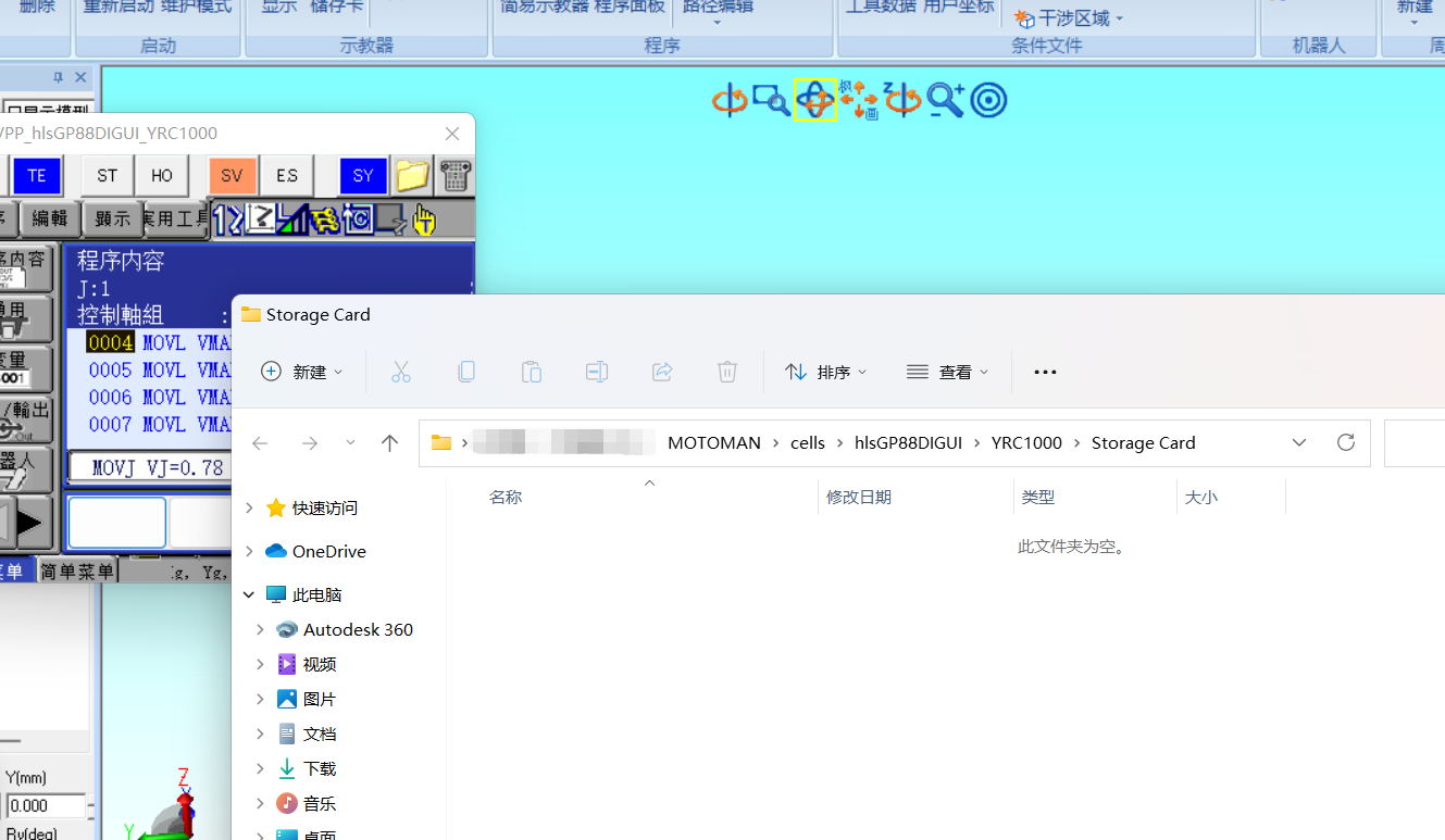

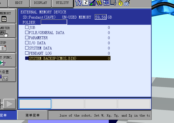

从安川机器人用U盘备份BIN数据到离线软件上修改 ,修改后 包括程序,和梯形图等数据如何再下载到机器人里呢?

多台机器人需要修改里面的PLC数据, 在电脑上修改好,再下载到机器人里,不知道怎么弄,

我意思是通过离线软件 如何实现, 也看过手册, 没有注意到

将U盘数据复制到新建的项目外部储存文件件中
