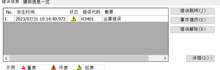

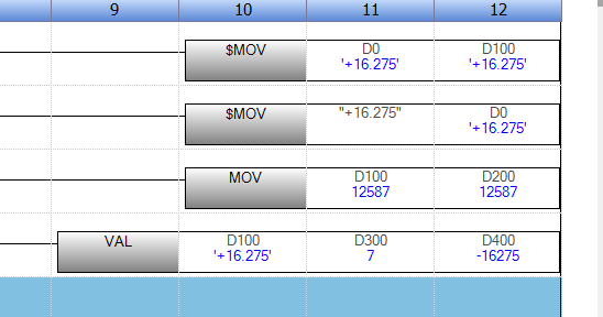

楼主  发表于: 2023-07-31 09:50
用-16.275就能成功,用+16.275就报错

1楼  发表于: 2023-07-31 10:02
卧槽,看到了

2楼  发表于: 2023-07-31 10:03
+16.275 改成 16.275呢?

3楼  发表于: 2023-07-31 10:12
引用楼主weienpeng于2023-07-31 09:50发表的 三菱 里面 VAR用法有什么限制么,老是报错呢。 :
为什么要在16.275前面加+号呢?

4楼  发表于: 2023-07-31 14:07
仪表发过来的时候有这个正好正号

5楼  发表于: 2023-07-31 14:08
引用第2楼菜鸟入行于2023-07-31 10:03发表的  :
+16.275 改成 16.275呢?
是的改成空格就行了,仪表发过来时有+号
