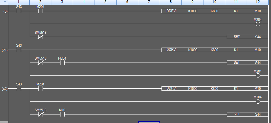

請問大大圖中那個寫法正確,如果都不對請指教,謝謝

个人感觉都不好。我不喜欢把定位指定写在S的后面。

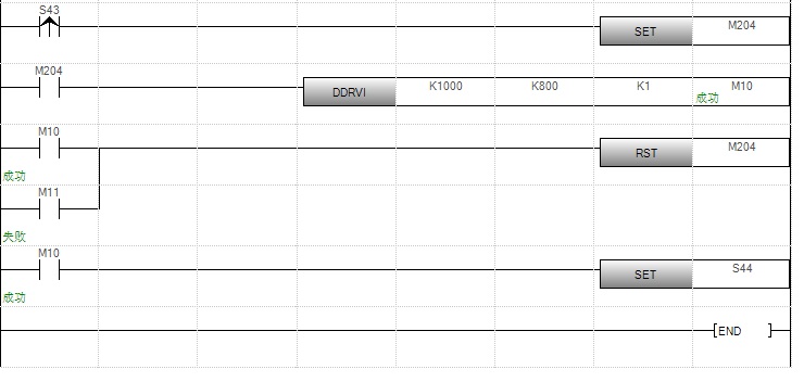

附上我常用的写法:

我明白大大意思,我是用STL步進點S寫程式S43是常ON要等條件成立後離開就會OFF,距離任意設定所以用DDRVI,就怕一個掃秒周期的問題,如果DDRVA有條件離開就沒這問題,謝謝大大回答

我是想知道圖中三個程式那一個不會動作會直接離開,如何才能避開一個掃描周期,怎麼寫才正確?

不用步进指令 自己写流程

0,21 会直接离开
