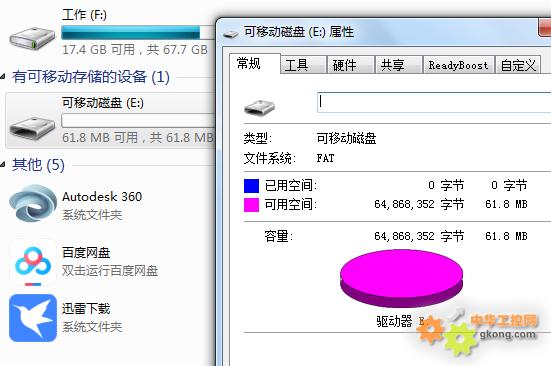

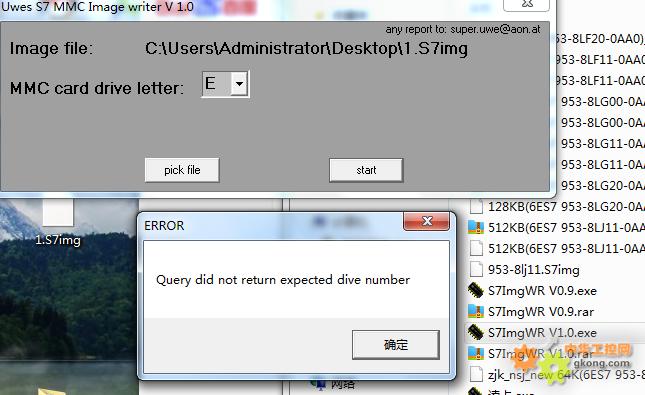

各位老师手里一个128k,953-8LG20的MMC卡,因为不小心格式化了,现在想修复一下,从网上下载了镜像写入软件,128k的镜像文件也找到了,但是写入时怎么报这个错误?这是什么原因呢?软件不对,还是镜像文件不对?现在不知道哪里出现了问题。我电脑是win7的系统。。MMC卡目前状态是,被格式化为FAT32格式,容量62mb。。谢谢

是不是换2.0的写入软件,1.0好老好老了

试试插在设备上再用设备对应电脑软件去格式化,
不要直接在电脑上格式化.
