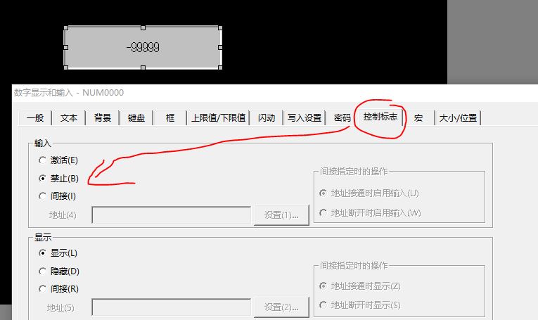

只有数字输入构件,另外屏的机型修改也找不到地方,奇了怪了,欢迎玩过的指点,谢谢!

引用楼主zx1234于2023-07-26 19:15发表的 请教关于欧姆龙触摸屏软件ver.3.2找不到数字显示构件 :
控制标志选择禁止输入时,其就是数字显示。
