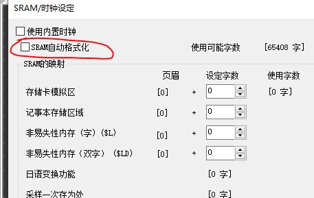

画面下载进去后一直显示                                        data loading...                                      error:161(24:)                                       没格式化sram领域该怎么做   第一次用这个

不使用软件格式化:
按住4个角(边缘2CM区域)任意一角,听到响声后放开并按剩余3个角的任意一角,之后右侧会出现菜单条,点击MODE进入系统模式。
在系统模式下点击时钟/SRAM,在格式化SRAM下点击格式化按钮,然后点击执行按钮,等待1秒格式化完成。
使用软件格式化:
在你的项目程序中,软件菜单系统设定--》本体设定--》时钟/SRAM内,勾选SRAM自动格式化选项,然后重新下载你的程序。
Good Luck~
