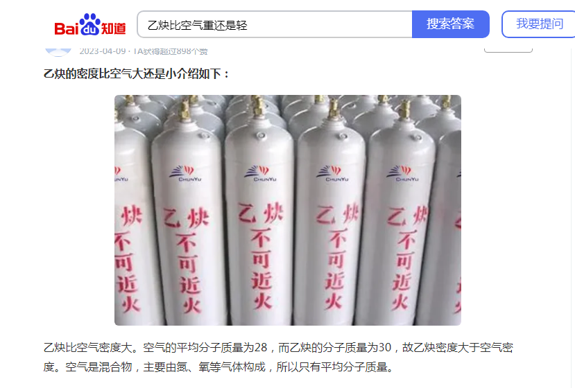

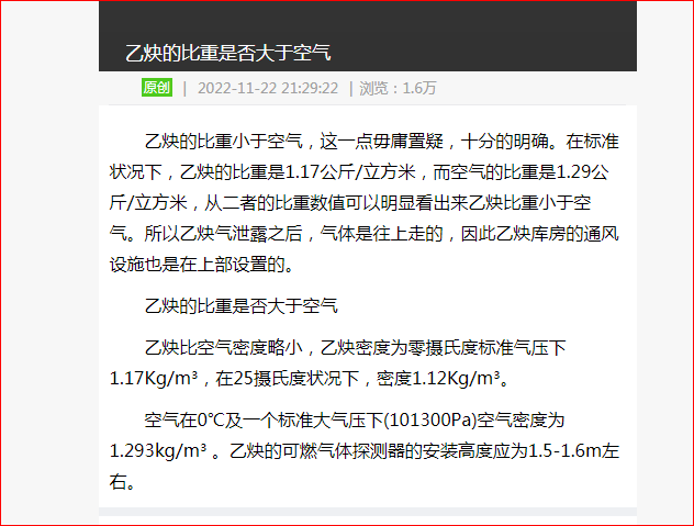

探头无安装高度说明,发现下面人安装偏低,提醒别人改一下,别人说我比度娘还能。
吉圆电气 QQ751673698
sanlihu
吉圆
1200 个
1770 点
7810 分
在线时间: 588(小时)
2012-08-31
2026-05-07
查看sanlihu的
发表于: 2023-07-27 08:30
也不知C2H2是如何定义分量量是30的。可惜没有密封无风的空间,有条件我自己做个实验。
。群内询问是图个方便,有人安装过,并通过了专业检查。

空气平均分子量28,乙炔C2H2分子量26,多条信息也显示乙炔比空气轻,所以安装在靠近房顶下方30-50cm处。
[ 此帖被sanlihu在2023-07-31 09:47重新编辑 ]
