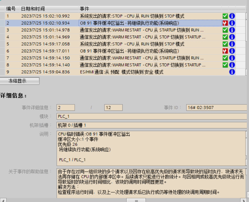

大家好
小白最近遇到一个问题 每次运行PLC都会报警OB91事件缓冲区溢出   在线诊断  读不太懂它的字面意思
说是让我看程序的调用时间   帮助里面也没有找到具体方法 (实则没有找到PLC错误的帮助信息)
