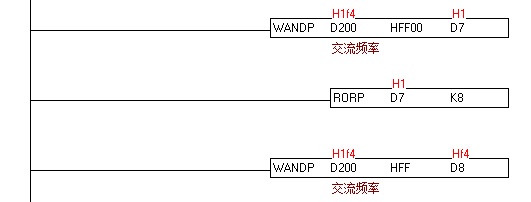

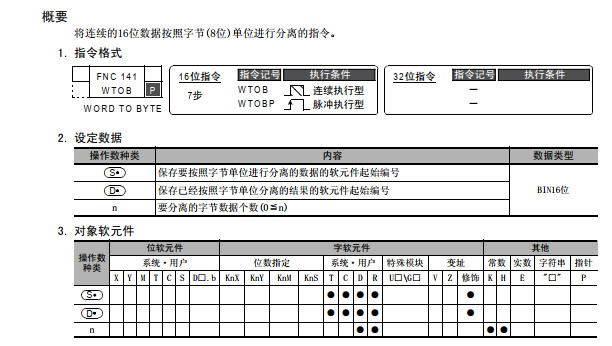

通信时,16位数据拆分成两个8位数据,大家都是怎么做的呢?
有没有好的办法吖

FX3U
WTOB 指令
如果拆分后需要区分高低位在前后,
先SWAP交换。
还有合并指令BTOW

16位数据就用(逻辑与)指令 拆分成8位,(或将高8位屏蔽或将低8位屏蔽)

发表于: 2023-07-27 16:34
AND SWAP AND
