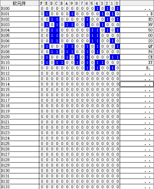

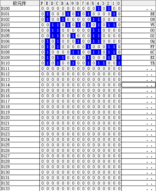

串口模式,扫描枪连接三菱GS触摸屏并将扫描结果存入D100开始的20个字内。扫同一个条码,每次PLC重启后,结果D100是空,字符从D101开始显示,然后再往后继续扫描字符从D101的高位字节开始,一直找不到原因,大神帮忙分析下

只有每次重启PLC,结果才是图一,其他每次扫描结果都是图二

没有设置数据起始位
数据起始位在扫描枪设置还是触摸屏设置?能具体说说吗

发表于: 2023-08-17 19:56
在扫码枪设置
供应商给了一个说明书,里面只有添加后缀,应该不是那个吧,没找到你说的设置起始位
