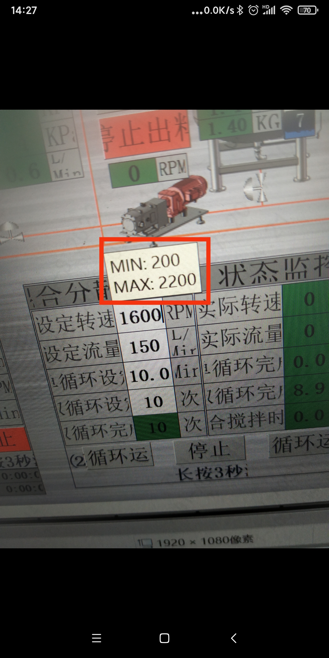

求大师指点!西门子精智面板触摸屏数值输入时限制数值大小弹窗怎么做的?
求大师指点!

变量那里可以设置

已经解决!确实是在变量那里可以设置的,变量属性里面有个范围设置的。
多谢大师指点!
