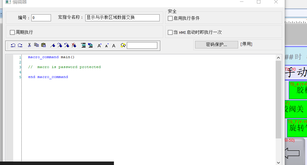

各位大神,看一下,宏指令在触摸屏上能用,下载下来,宏指令就被保护了,再写上去就没法用宏指令功能了,请问如何挽救?

这不是密码的问题,他上面的密码功能是停用的。能正常反编译,反编译后宏界面介绍这样的问题了。

也有可能是版本的问题,必竟威纶通的软件有的出来没几天就不见了

加密了,必须要源程序才可以

上传的是不带宏程序的 宏程序一定要源程序
