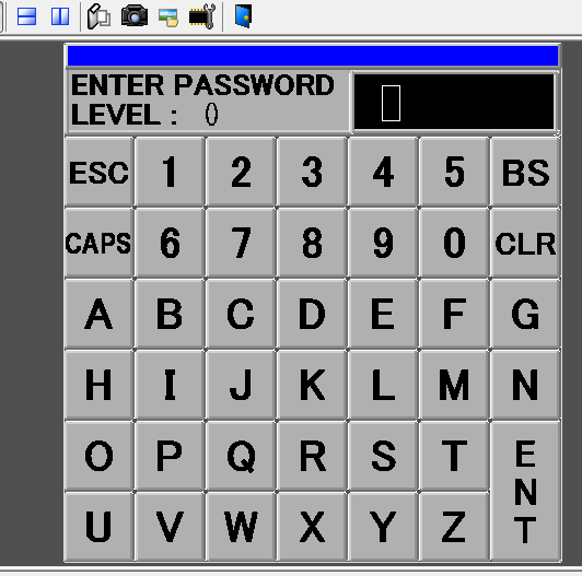

普羅菲斯人機,製作按鍵輸入時需要密碼,系統密碼鍵盤鍵太多了能刪除不需要按鍵?可以自製?

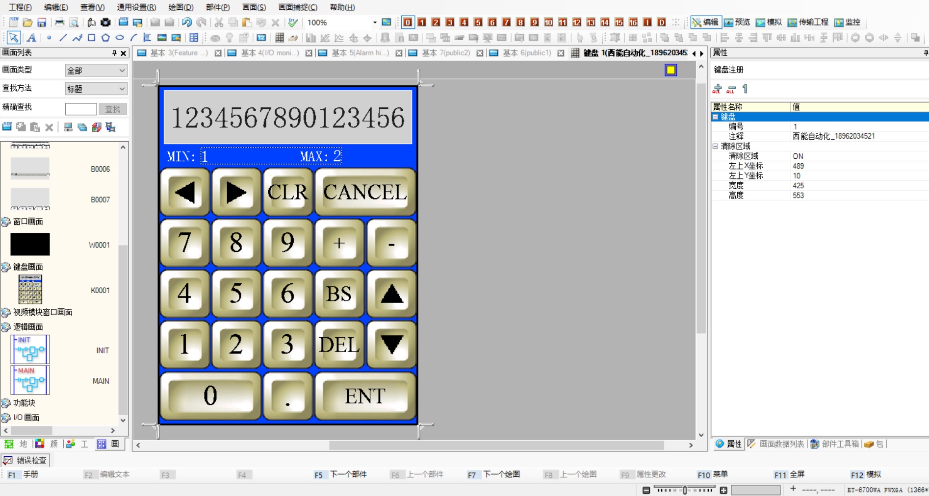

Prof ace支持自制键盘的。

你都可以自定义键盘按键

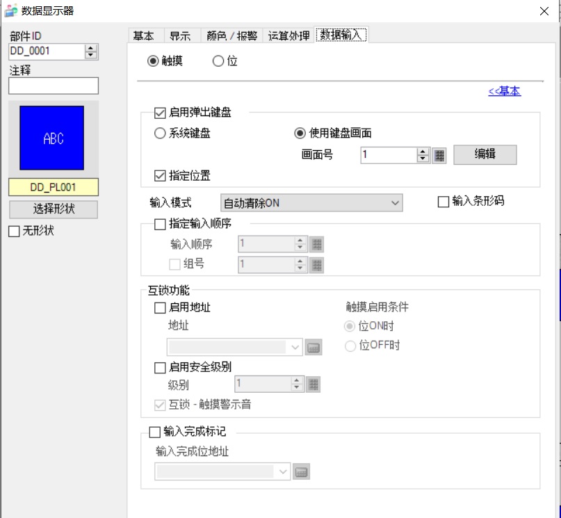

画面列表下有一项“键盘画面”,可以自己新建一个。然后在“数据显示器”内选“数据输入”页,选中“启用弹出键盘”,选中使用键盘画面,画面号就是自建键盘画面的编号,一般只建1个编号为1。

这个是系统自带键盘,不支持自建。其他的数据输入或者文本输入,可以自制键盘。

屏内部特殊地址
用户ID: #H_SecurityChangeUserID
用户密码: #H_SecurityChangePassword
登录触发: #H_Control_SecureChangeTrigger
用这些地址,可以用自制键盘。
