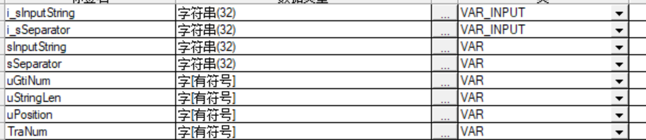

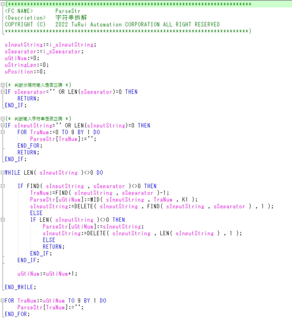

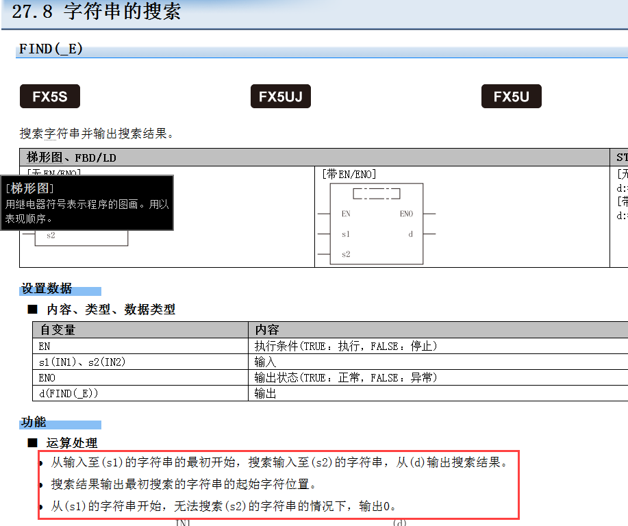

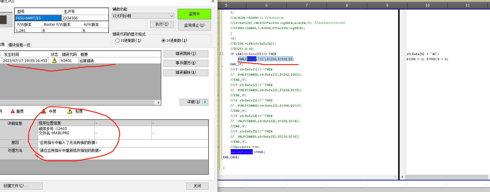

4楼  发表于: 2023-07-17 19:23
字符串搞出来了,先用搜索INSTR,再用截取MID,最后用删除STRDEL,   但现在遇到个问题,字符提取出来后,用DVAL指令CPU会报错,假如解析出来的字符是“123” , DVAL(SM400,'123',D1200,D1500:D);就报错了,但转出来的数据又是对的,什么原因呢,

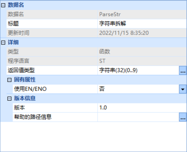

5楼  发表于: 2023-07-18 14:13
可以参考
