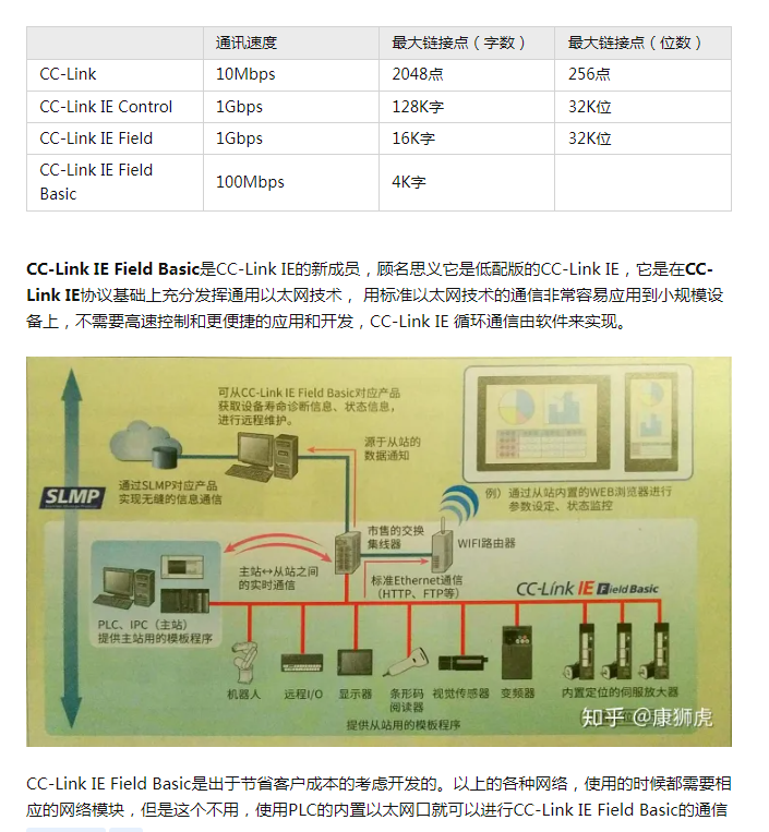

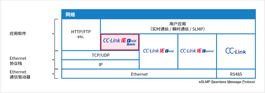

关于CClink IE field 和CClinkIF field basic 有啥区别呀,

最近想用FX5S 但是F5S不能拓展IO吧,用远程可以吗

如图片所示。

5U可以扩展远程I/0,3U都可以。

厂商资料引用吧,
引用第1楼cythyx于2023-07-17 08:41发表的 :
如图片所示。

可以买实点或者其他公司的BASIC远程IO,三菱自己的比较贵

引用第2楼吕工于2023-07-17 09:37发表的 :
5U可以扩展远程I/0,3U都可以。
5S也可以吧
