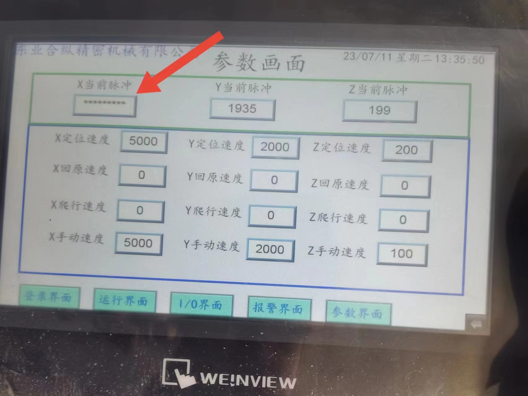

这是X轴的当前脉冲数实时显示。

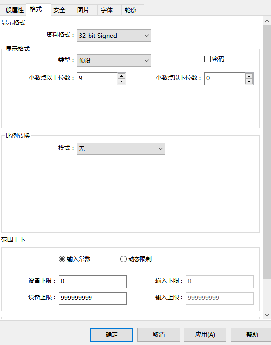

PLC存储器的值超过HMI设定的上限
PLC 存储器???我只是用了一个D416存储器啊?HMI格式是32有符号。上限是999999999。小数点前面9位

2楼  发表于: 2023-07-11 15:42
1.数据类型不对
2.数据大小不对(HMI设置的数据位小于PLC的数据位)
谢谢,大侠的帮助,问题就是格式不对。

    3楼  发表于: 2023-07-11 16:20
    1.数据类型不对
    2,数据长度超范围

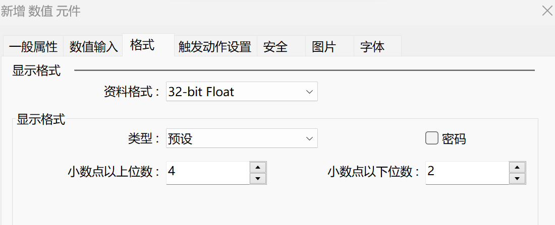

    4楼  发表于: 2023-07-12 10:28
    引用第1楼hardy_6817于2023-07-11 15:26发表的  :
    PLC存储器的值超过HMI设定的上限
    楼主你说的是32位有符号数,然后又是小数点后9位,这个就有问题了。有小数点的话你就要设置为浮点数

    5楼  发表于: 2023-07-12 10:29
    当然你的PLC数据也需要是浮点数据类型

    6楼  发表于: 2023-07-12 10:30
    楼主最好截图上来,PLC地址,HMI设置,一并上来大家帮你看看。

    7楼  发表于: 2023-07-12 13:47
    负值
    负值
    负值
    确实是负值,我改成32位有符号就可以了。
