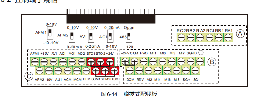

一般好少把变频器的模拟量全用了,但这次用上了。
问题是AVI是接入一个电位器(电源是由变频器+10V提供),ACI是接入一个3线制的电流4-20ma型的传感器,AFM1是输出一模拟量,但这3者都用一个公共端ACM,这样AVI和AFM1是没问题,但ACI也能共用这公共端吗,一个是压输入,一个电流输入。
如果不行,我传感器可以换成3线制的0-10V的传感器,现在都是电压输入,但这样ACI的负是外部电压24V的负,也可以接入ACM吗,

'但ACI也能共用这公共端吗' 可以的

公共端共用不影响,电压型与电流型只有传感器的工作方式不同而以。

来一波猜想 ACM的C是A C I ;M是AFM 所以公共端共用不影响,只是电压型与电流型的传感器工作方式不同而以。
