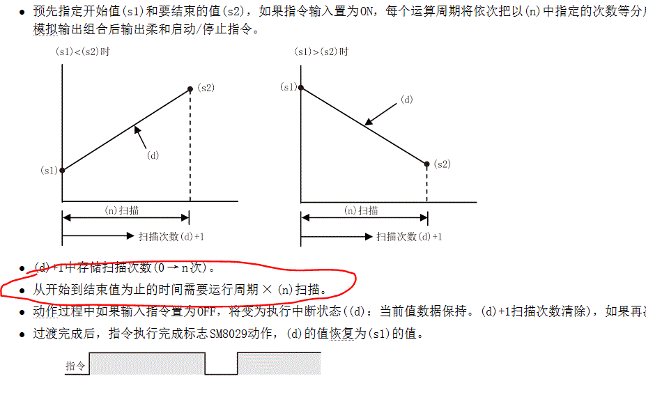

FX3U的ramp指令用过的吗

斜坡输出的速度很慢,不知道什么原因

萌新查了下帮助文档,大佬你的K2950是不是有点大。。。

我也很奇怪,别人的程序就是这样 运行很正常。

是恒定扫描周期程序?扫描时间设定默认的比较大
改成每次扫码执行程序?再看看扫描时间设定?

m8039 on off也是一样的

是D2的值小了
