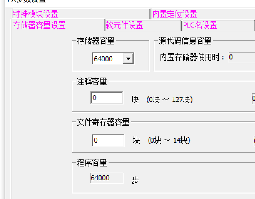

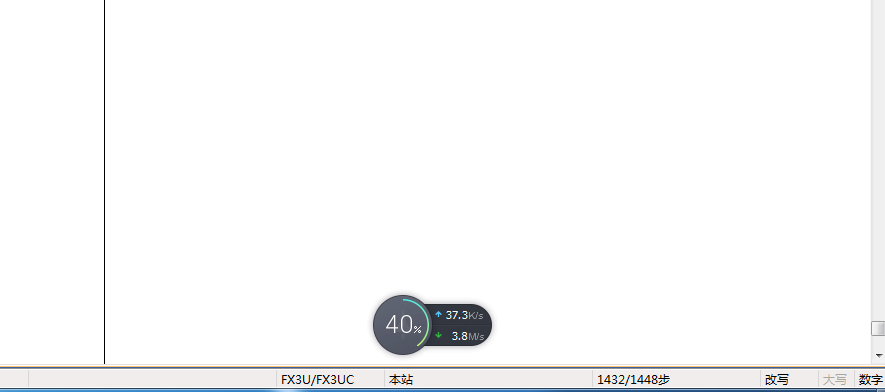

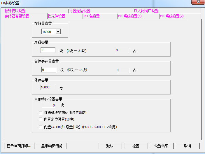

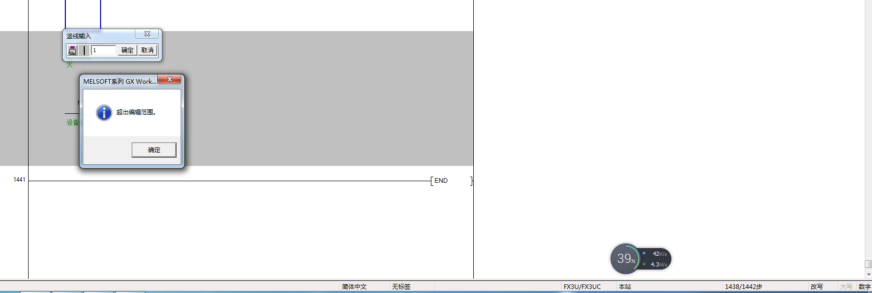

FX3U的works2最大支持编写几步,我写到1441步就超范围了,怎么回事。PLC参数里面明明是16000步呀

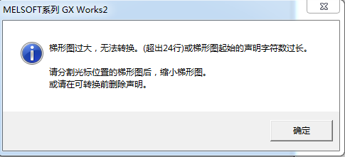

找到问题了,是单步程序里,行号过多了,分两行写就可以了

并联大于24步

程序某段步数过多,和PLC程序步容量没有关系。
