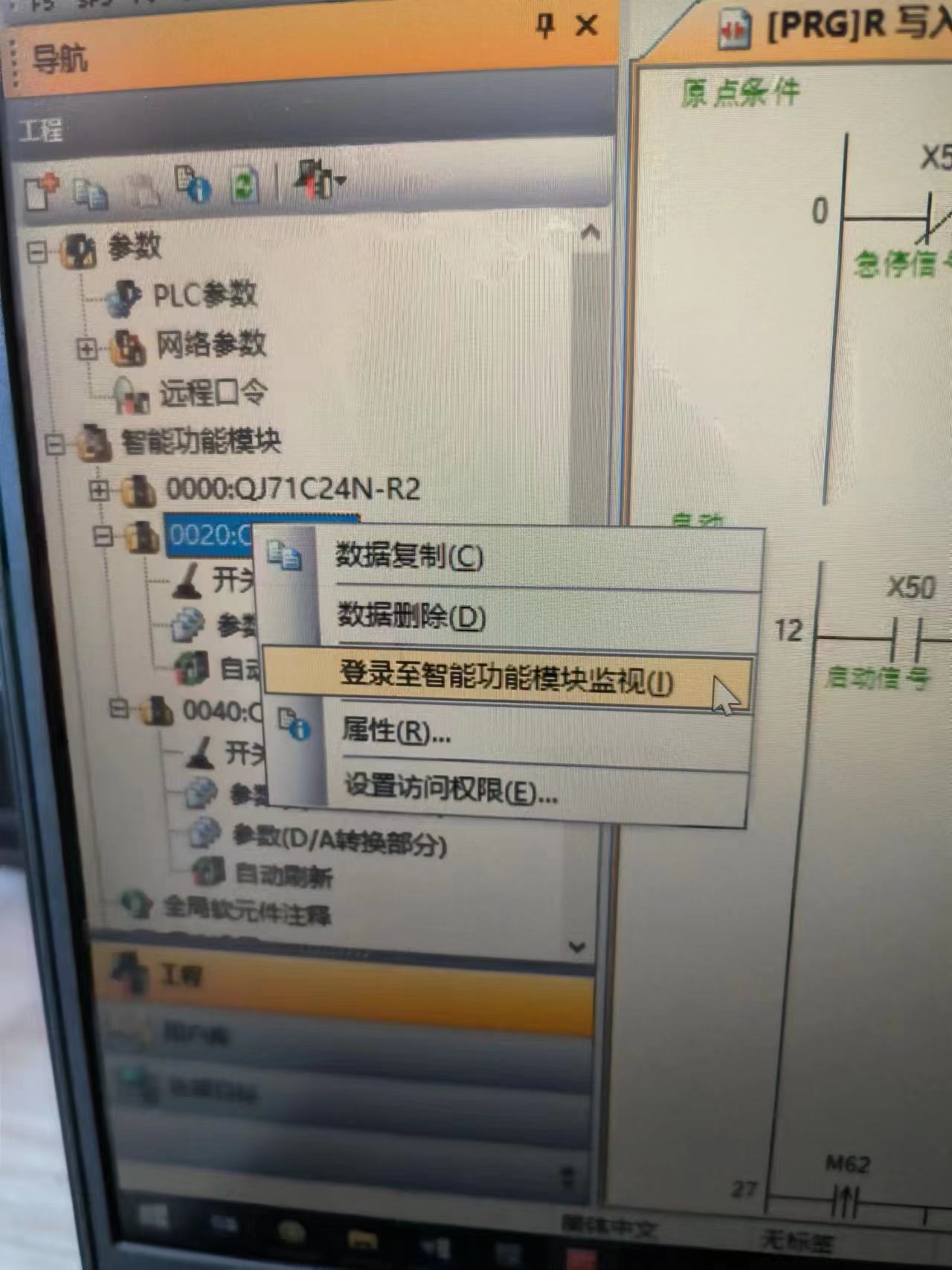

三菱Q系列添加的智能模块
1 右键选择登录智能模块;

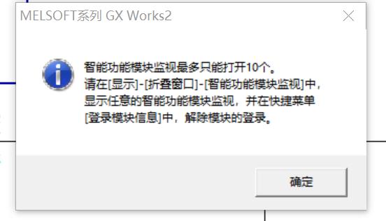

2 提示最多打开10个;

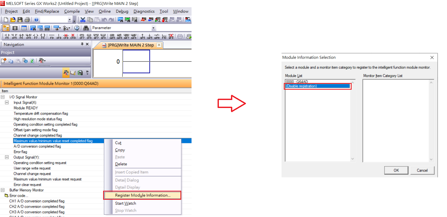

3 找不到提示路径;4 如何关闭登录窗口?

关闭登录窗口

超过了呗,把不用的先关掉,用的时候再打开

搞定了,感谢!
