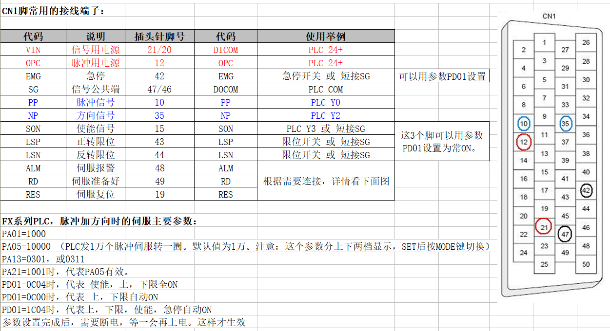

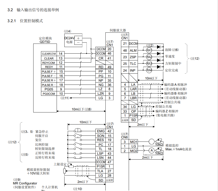

有没有大佬知道三菱MR-JE-A伺服用位置控制CN1需要接哪些针脚?参数改怎么设置? 有没有教程啥的 跪求大佬来指点

手册里有接线图

PA05脉冲数PA13脉冲方式PA21功能选择

最简单的脉冲信号对了就行了
可以上电直接使能。
