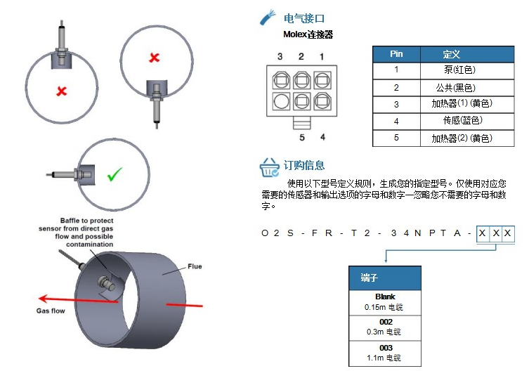

氧探头使用时,氧气探头引入被测气体的方式有直插式和采样检测式两种。直插式响应时间短,不需要加热器,结构简单,小型轻便,但要求同时检测被测气体的温度。采样检测式由于氧探头的温度由加热器控制,因此测量精度高,工作可靠,但响应时间取决于气体的流量。为解决技术上的不足,英国SST为设计工程师提供了将传感器固定和密封到气体测量系统的另一种选择,SST将氧化锆氧传感器螺纹安装探头系列引入了带有NPT接头的类型。
工采网代理的一款英国SST氧化诰传感器O2传感器NPT探头系列螺纹安装外壳-O2S-FR-T2-34NPTA-XXX拥有一个 ¾” NPT过程连接,提供了一个适用于高压和高温环境的传感器。其<4秒的快速响应允许对气流进行快速监测和控制,全不锈钢结构和非消耗性技术确保其在腐蚀性环境中的长使用寿命。此外设计团队偏好这些线性0-100%传感器独特结构的高精度、小漂移特性。监测时不需要参考气体,仅需新鲜空气或100% O2中很少的单点校准,也有助于降低使用成本,并便于客户使用。
因而SST氧化锆氧传感器螺纹安装系列在工业和医疗应用中的使用正在增加,Covid-19增加了医疗设备供应链上的压力,使用寿命长达10年的传感器可以避免传感器短缺的压力,并终降低客户的使用成本。但由于其结构和包含加热元件以达到操作所需温度的工作原理,氧化锆氧传感器螺纹安装系列对设计工程团队有时可能也是个挑战。

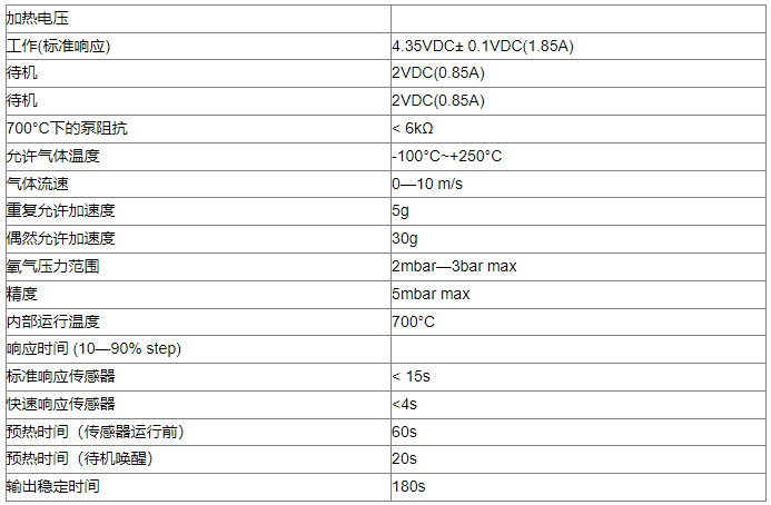

英国SST氧化诰传感器O2传感器NPT探头系列螺纹安装外壳-O2S-FR-T2-34NPTA-XXX参数:
英国SST氧化诰传感器O2传感器NPT探头系列螺纹安装外壳-O2S-FR-T2-34NPTA-XXX选型:
