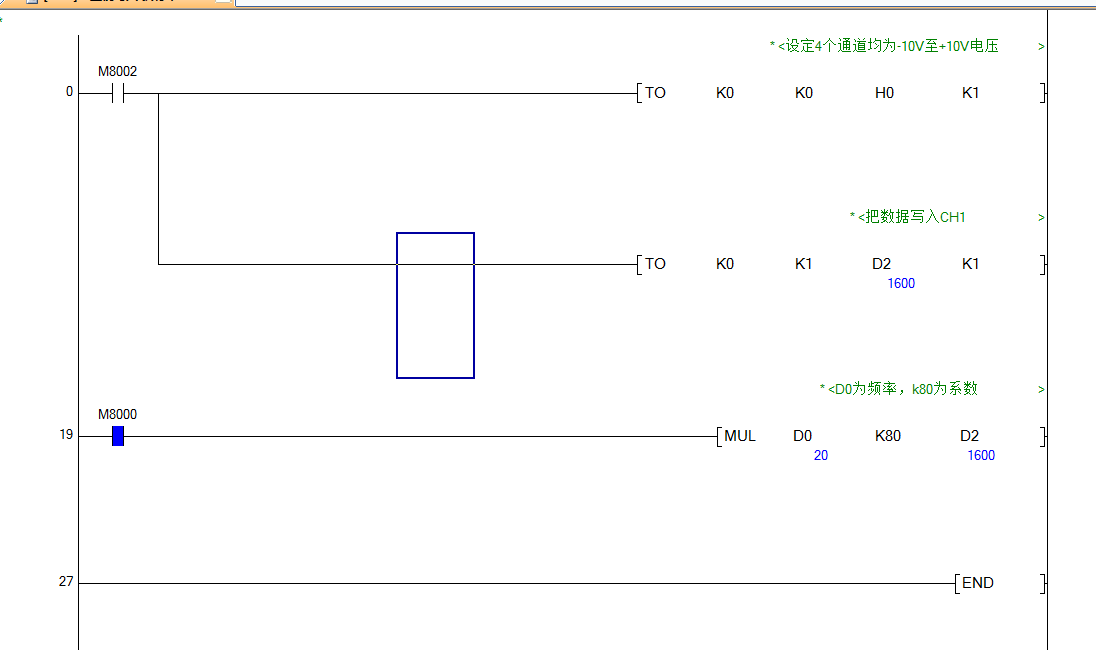

程序如图,哪里处错了,没有输出。接线是V+接变频器的AI1,I+和V-短接然后再接入变频器的GND

的确,有两个错误。应该是1,线接错,V+ 接AI1,v-接GND。2,ld m8000,out to k0 k1 d2 k1。

接线错误

你那電壓輸出跟電流捨關西
你量有無電壓輸出則可
