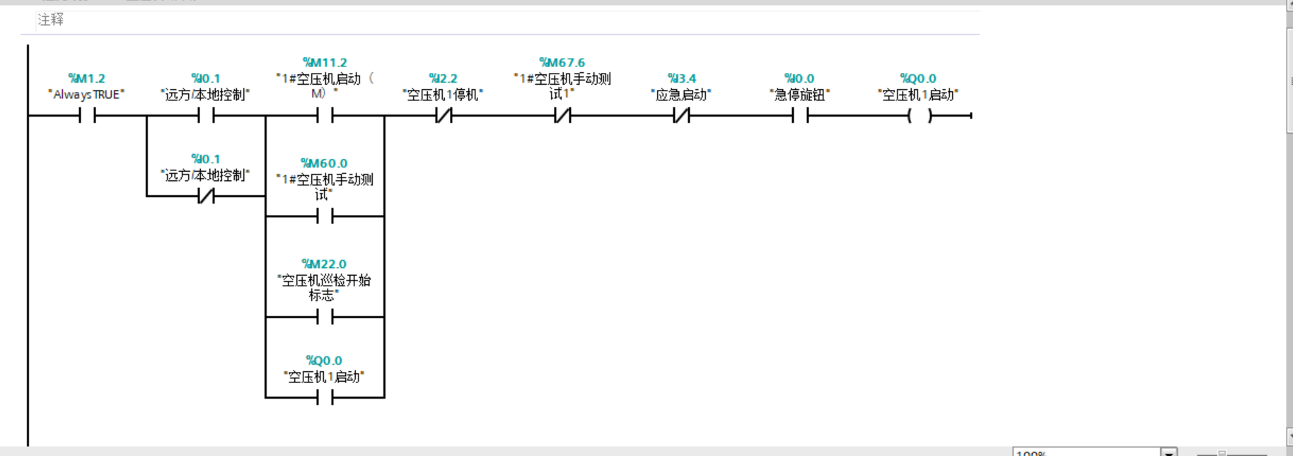

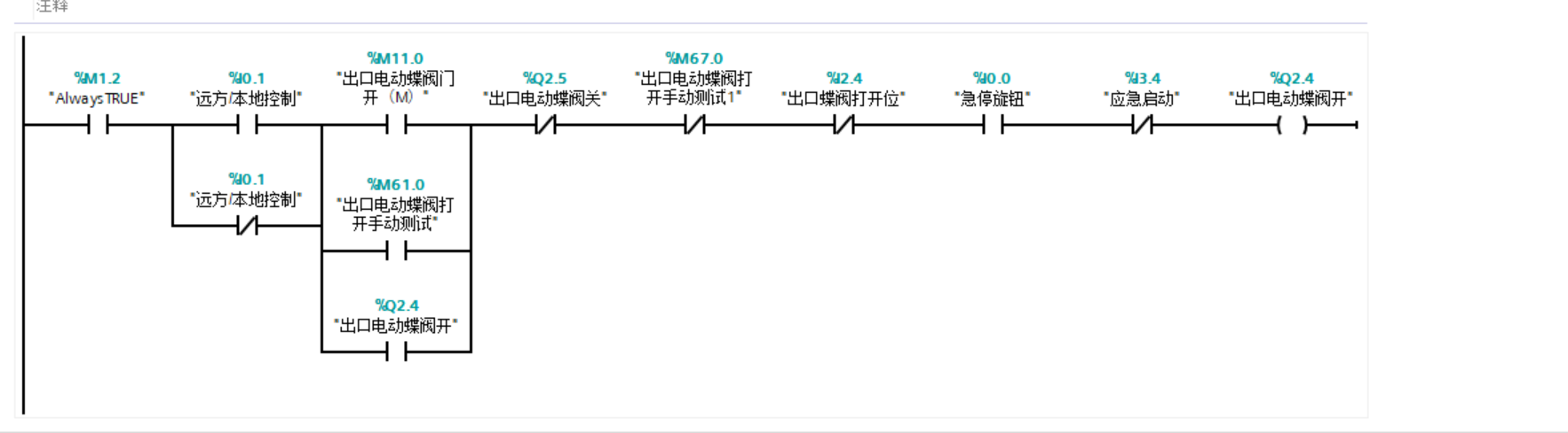

现在遇到一个问题,就是以空压机和阀门的开启为例,空压机有四种启动方式分别手动启动,自动运行,,纯气运行,巡检运行,这样都输出到同一个Q点的问题就来了,空压机手动启动(按一下松开,自己保持输出)时需要自锁,自动运行,纯气运行和巡检运行又不想要自锁,信号有就运行,没有就停机,写的空压机这个程序,停止只能通过串在上面的多个(纯气,自动,巡检分别加一个常闭点)常闭点来停止,这样就感觉程序很累赘,还有感觉串太多常闭停止不安全,这里是自动(火警)优先,巡检运行,纯气运行和手动必须确保万无一失的断开,所以很担心,万一巡检或者纯气的常闭停止按钮没有断开,导致回路火警时不能输出,所以,大家根据我写的这个有什么办法可以解决这个问题,同时也看看我写的这个起保停,还有自动/手动切换还能怎么优化下,让更安全,可靠,谢谢各位大神费心思看我的累赘描述。

手动运行单独搞一行用M点中转下,再控制Q点输出。同理纯气运行也是一样,单独起一行M点中转。
