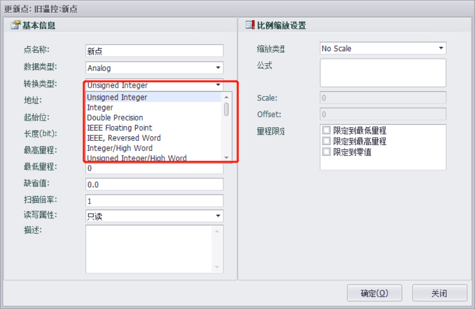

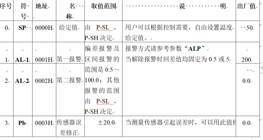

描述:表的说明书就想读给定值

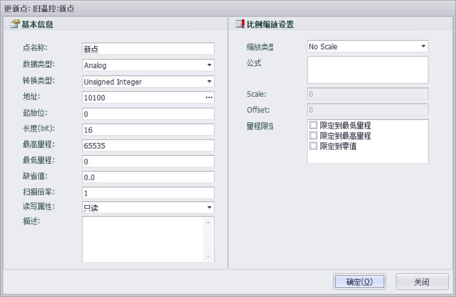

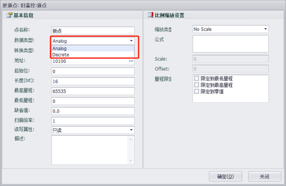

描述:读取数据使用的网关界面

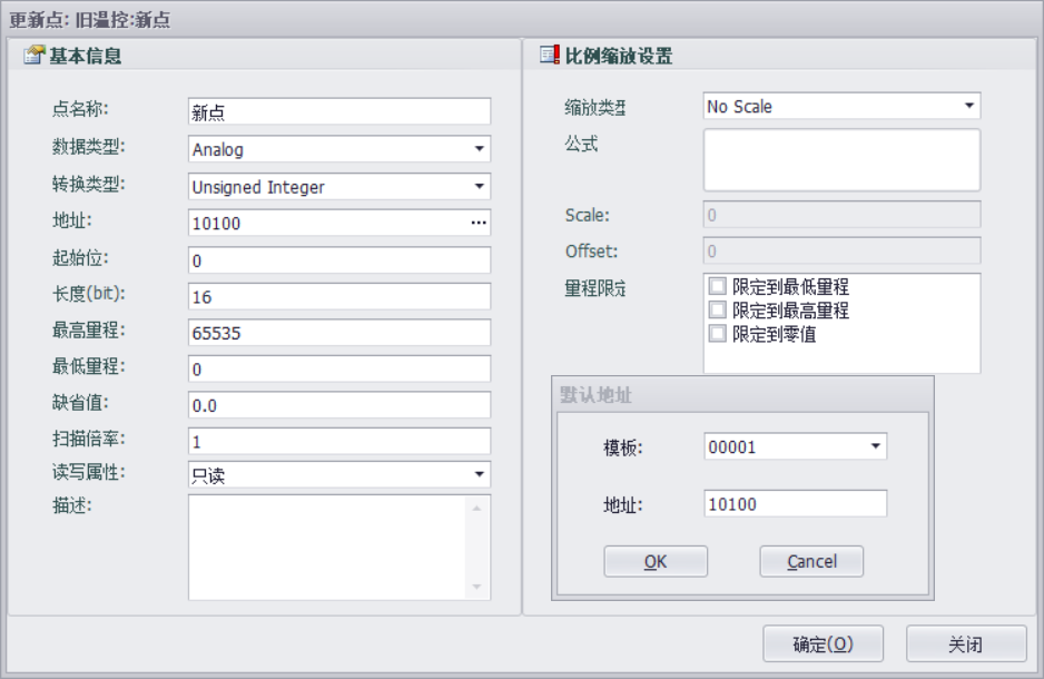

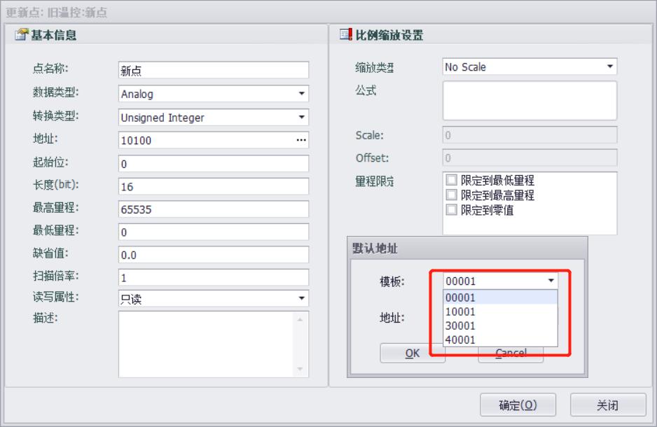

描述:这地址怎么确定这个咋来的
手上有一个 CYZC-DS3WG1温控器。想读取给定值,但是懵逼了啊。通过RS485 表支持485 网关也支持485 但是这个地址怎么确定啊。怎么读出来啊

如果是MODbus协议,那SP的地址是40001(要看起始地址是从0还是1开始)如果起始地址是0开始,那直接填40000,数据类型就选连续式模拟量,数据长度16bit,其他默认
