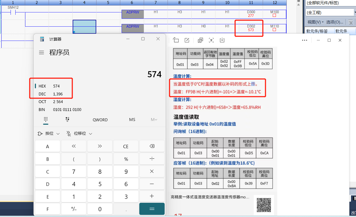

各位大佬这个数据格式这么转的呀

各位大佬这个数据格式这么转的呀

小于0度的温度是以补码的形式表示 求反加一就是补码 FF9B(H)求反为0064(H),加1后为0065(H) 转换为十进制就是101
各位大佬这个数据格式这么转的呀
