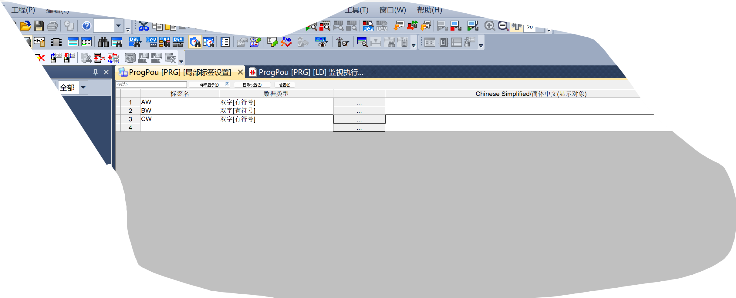

做个FB 不能实现呢

图来了,是不是标签字符的问题

可能是标签的双字单字等格式问题

不用想,一定是二个标签的数据类型不一致所导至的。
不是 都是双字有符号

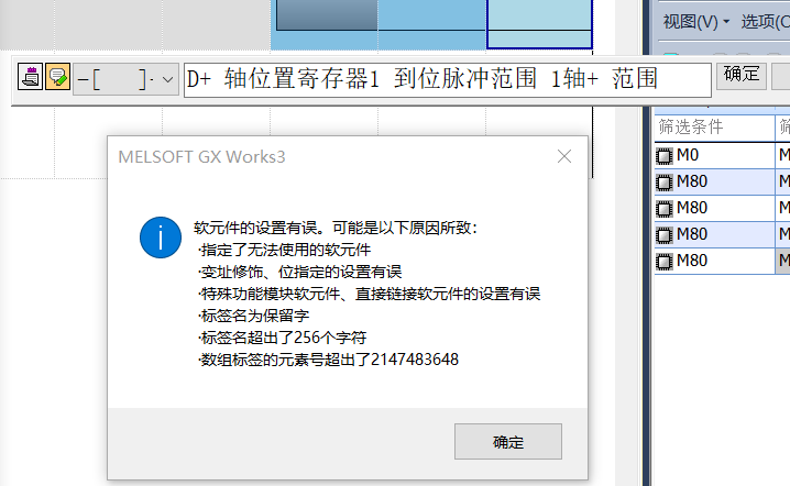

引用第1楼梦雨天涯于2023-06-28 08:15发表的  :
你的图片都没有,靠脑电波沟通吗?
超过256个字符么?

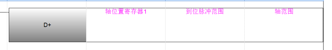

加法不是三个参数的吗,加数,被加数,和

引用第5楼梦雨天涯于2023-06-28 12:39发表的  :
加法不是三个参数的吗,加数,被加数,和
是呀 上面是 3个标签 呀 全是双字有符号 和是1轴 +范围       和换成d 就没事 标签就不行

又双叒叕是一个不看手册的。
1、标签第一个字符不要用数字;
2、标签不要包含四则运算符(+-*÷之类)。

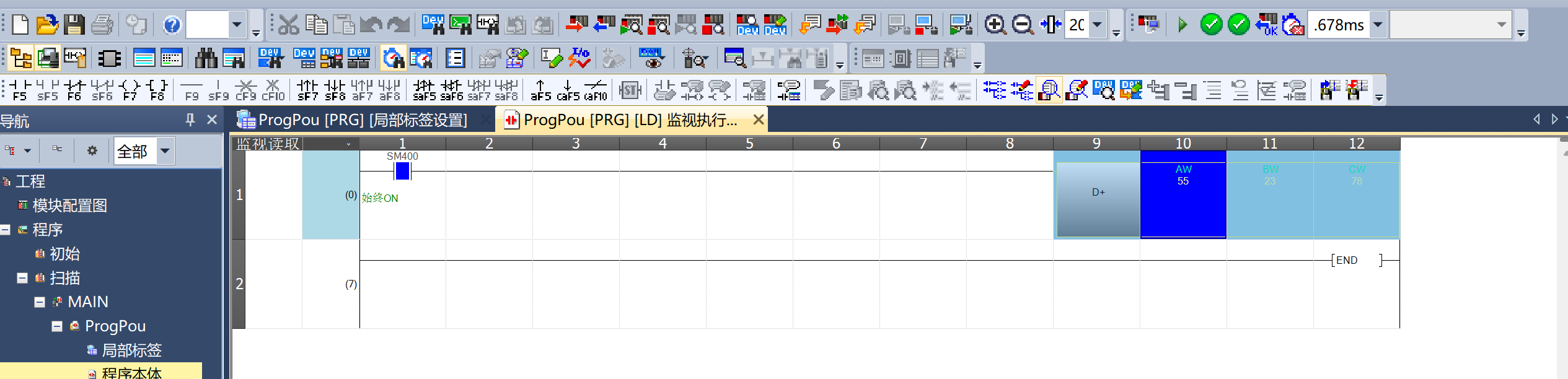

把和改成64位数据类型{双字}看看

这样也没有报错啊
