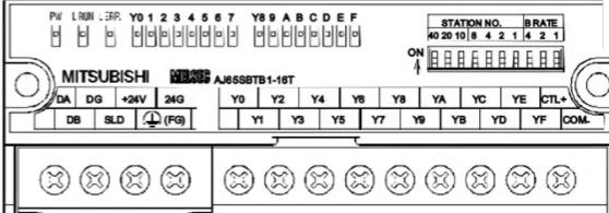

请教远程I/O接线,请教下这个模块的CTL怎么接线,谢谢大佬们

CTL接24V+ COM-拉0V
收到谢谢
