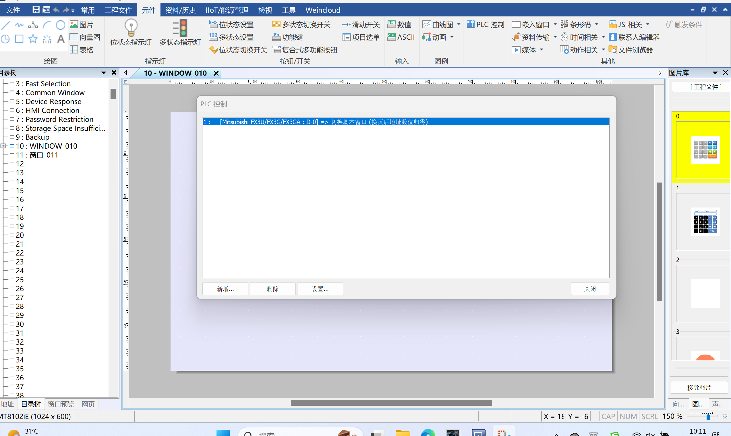

问下个位,威纶触摸屏 如何用切换开关,切换窗口,不想用功能键,因为需要状态显示

用PLC继电器也可

画面用数据的方式切换

点击PLC控制按钮弹出如下画面进行设置
