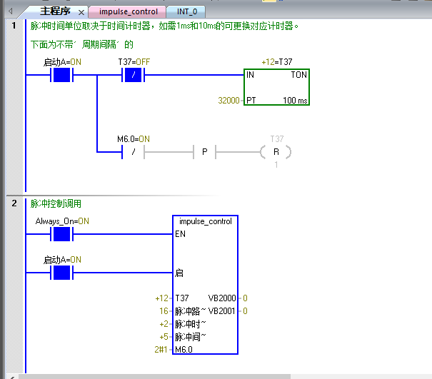

一个定时器做的1-16路脉冲控制器,跑马灯

一个定时器做的1-16路脉冲控制器,可自行扩展32,64路,可重复调用,可做跑马灯
