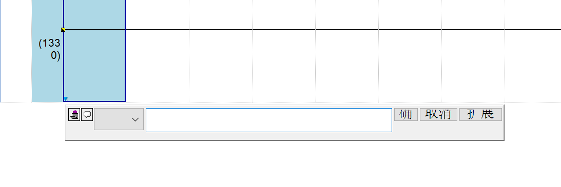

请问三菱GX Works3软件弹出小窗口出现文字叠加一半,怎么解决呢

如图片所示

可以调整列宽

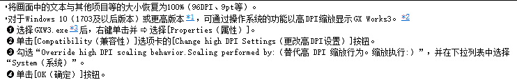

见附件
