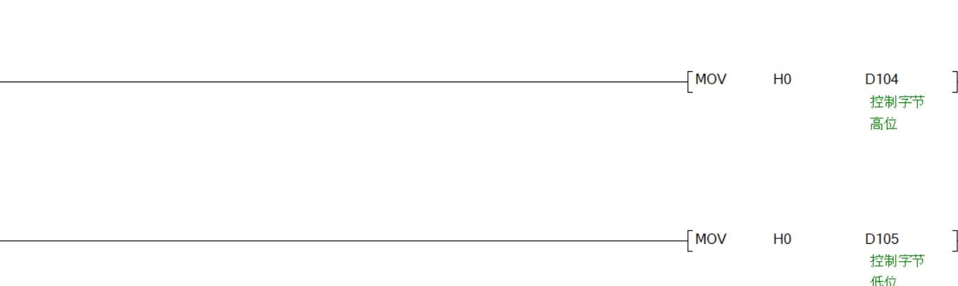

就是如图所 rs485通讯的时候 D100 放站号 d101 放读写码 d102 放控制地址高位 d103 放控制地址低位 D104 D105 控制命令码 这是 写入的时候 那如果是读取参数的时候 D104 D105 里面该放什么啊

卧槽 看说明 明白了 D104 D105 里面存的是读取的的寄存器的个数

不,你不明白,你从始至终都没说到底用的啥通讯协议

看报文当然是modbus rtu
