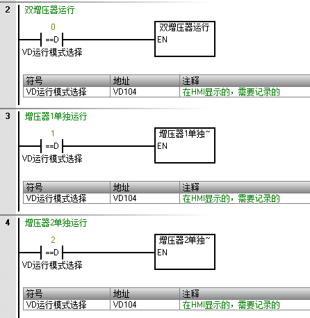

PLC控制多种模式切换的,1是两个工作台同时工作,还要协调,另外两个是选择单独一个工作台动作。
请教一下怎么切换控制模式比较好,用的200smart,目前写了三个子程序,但是感觉不太好,求指教。
