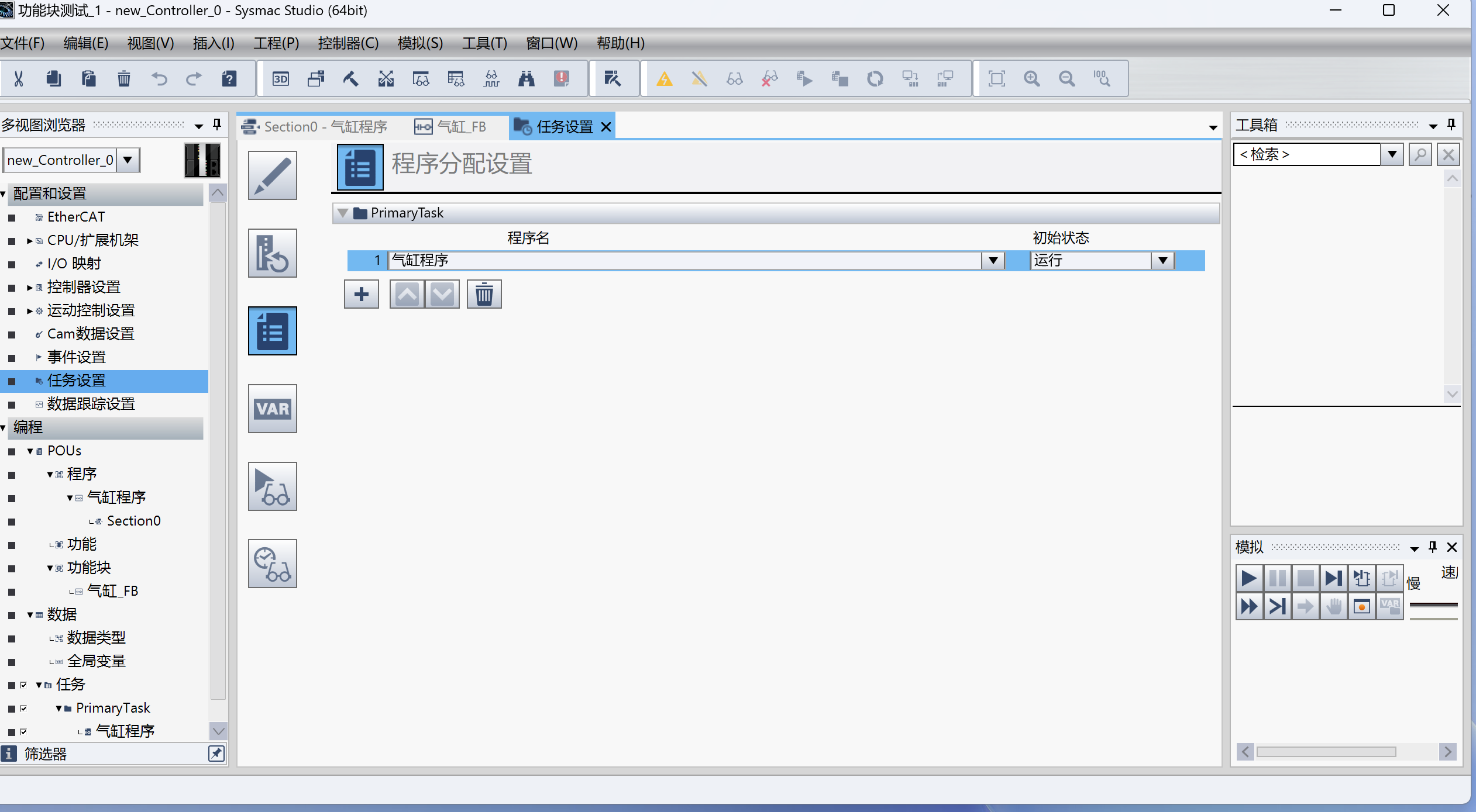

如图,启动模拟时出现无法操作的
现像,但是模拟功能成功启动了。

程序有分配到任务周期里面吗?

不要连接左母线,串个常开看看

感谢1楼,问题的确出在未添加程序任务这里,添加了就解决了。
