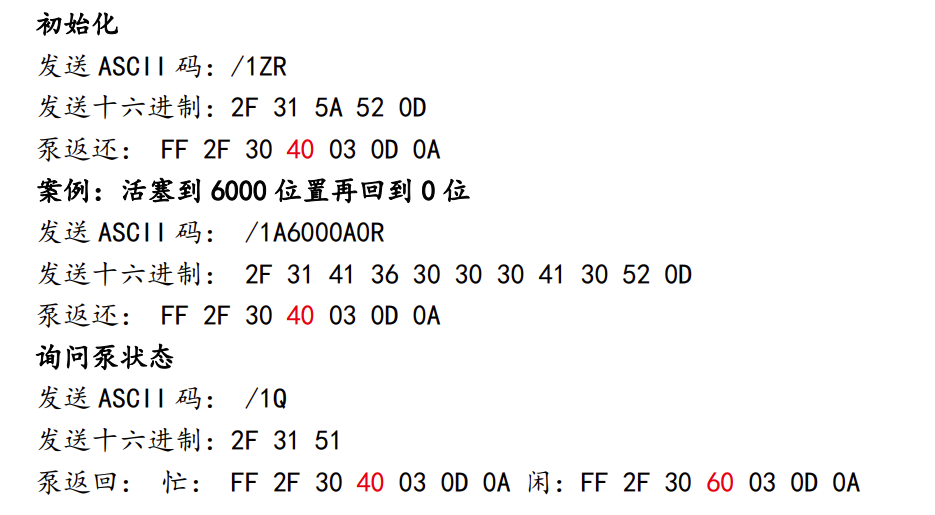

如题,我有一组泵,自由口通讯,200smart的程序怎么写能实现轮询啊,实时与泵通讯

是什么品牌什么型号的泵呢?现在连泵都有自己的通讯协议了?

帝肯泵

注射泵?
通讯协议发上来看看

就这个东西

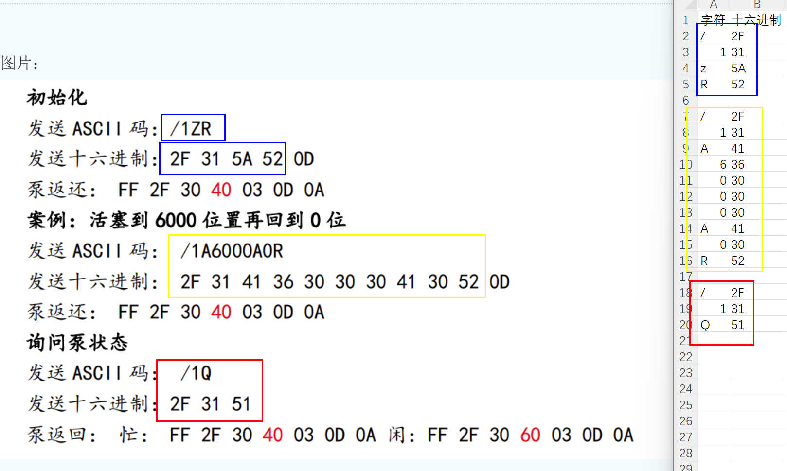

先将要发送的ASCII转为十六进制,再发送。

这个都知道,关键是plc程序--自由口的

Modbus 西门子做成了标准库,自由口也没那么复杂,也是初始化、发送报文、接收报文、解析报文。
如果明白这个的,写自由口就不会无从下手,如果还不明白就当我没说。
