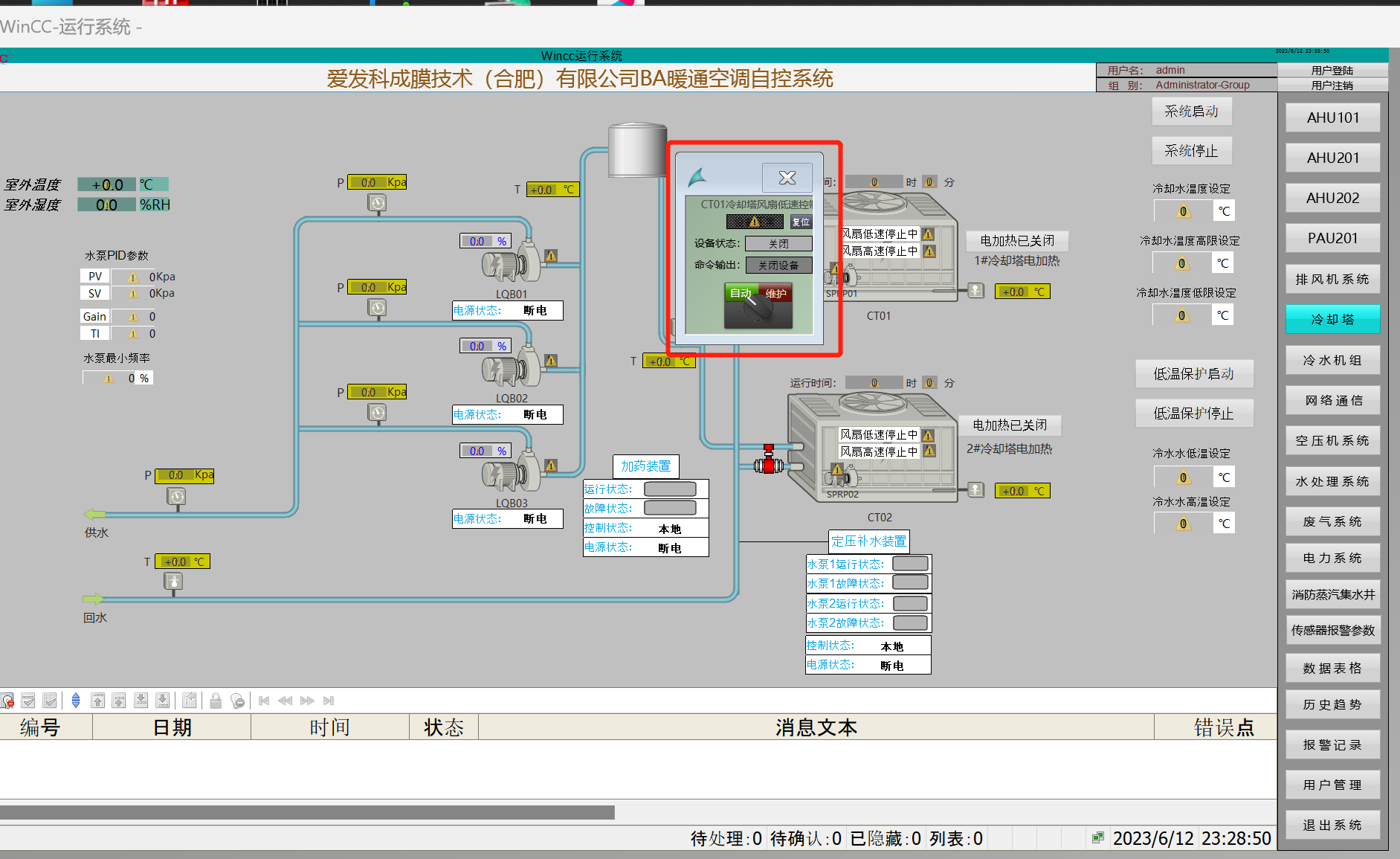

各位大哥 这个界面的这个窗口 为什么我再画面列表里找不到???

也许用了一个公用的画面,你找找

冷却塔画面中的画面窗口,估计是点击某个按钮后弹出窗口。在开发系统中应该能看到。

这是弹窗 在这个主画面的其他图层下面吧

去看操作对象的动作,看怎么实现的,有时候的确是看不到画面的,我见过一个高手弹出画面就不在WINCC里面,在单独文件夹里存放了自己的一些文件,WinCC指示调用人家用的dll文件
