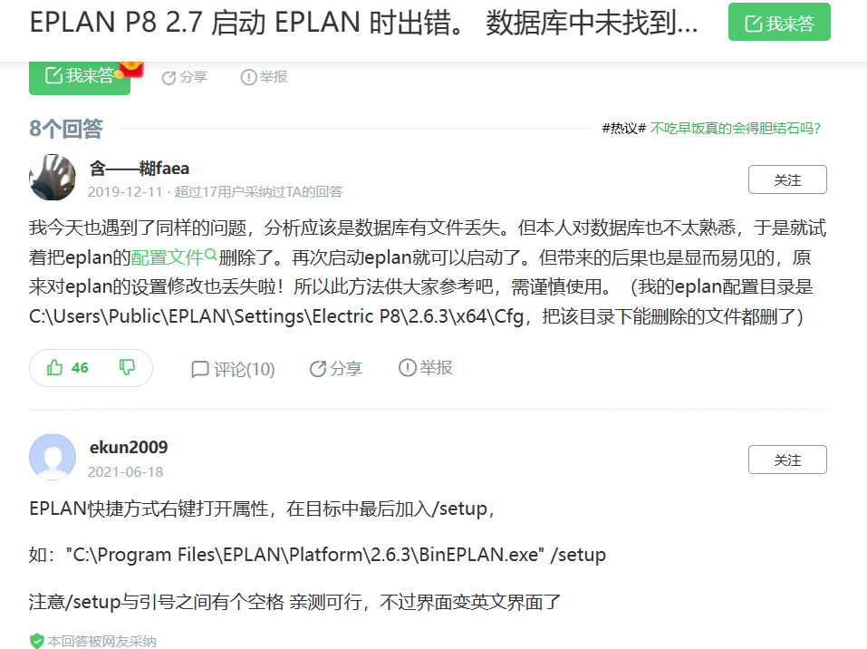

Eplan 报“加载工作区域时出现错误”。有哪位大侠知道怎么解决吗?

各位大侠有解决办法没!!小弟一直没找到解决办法。

近日试了一种方法貌似可以解决。
近日在解决“启动 EPLAN 时出错。 数据库中未找到一个或多个记录。 数据库中未找到一个或多个记录。”问题时发现该问题也解决了。
Eplan报加载工作区域错误
