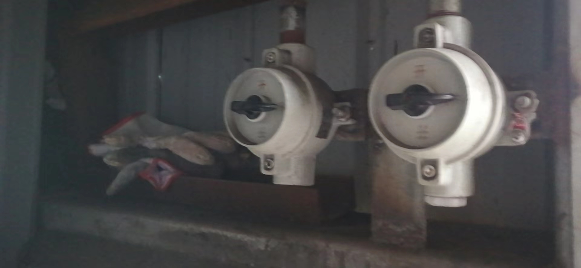

防爆电器比如防爆分线盒,开关箱等的线缆进出口出厂时有的用塑料材质封口,有的用铁质材料封口,应急局检查总说塑料不合规,要改。大家怎么看,难道厂家的东西出厂就不合格吗?

塑料的是堵头,防爆电箱或者电柜,正经厂家出厂配的都是金属的,包括密封什么的都会配好

防爆电器的配件除了电线保护的地方有橡胶或塑料,其他地方是看不到有塑料的,如果挠性线管算是塑料的话那就另外说

防爆是有防爆等级要求的,不同等级有不同的标准的,拆了塑料的,买个金属的防爆堵头换上去。

防爆就是全金属的,除了密封橡胶部分,其他都是金属材质的,还要有可靠的接地线装置。防止产生火花爆燃。文化知识有限,如有错漏,请有防爆的专业人士指引,

这还要看安装要求,可以把塑料封头改换成金属封头

一般都是黄铜镀镍的堵头,塑料那个帽帽只是临时封堵用的,用于后续连接防爆挠性管接头的。
早年的防爆挠性管还有塑胶材质的,近年中石油、中石化、华润都不给用了,你这种装置放在一般工厂里如果要求不严的话还能凑合用用。
标准的防爆装置根据防爆等级的不同对外壁厚度、螺纹连接的牙口数量都是有严格要求的。增安型的简单些,隔爆要求跟高,本安型对外壳没有要求,只要不燃的都能用
