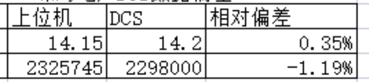

各位大佬,模拟量的数值太大了是不是也影响着误差?比如0-100和0-3000000

误差主要还是通道采样元件和电路影响,包括干扰、温度、接地和补偿

发表于: 2023-06-09 09:34
硬件景响大于软件

我个人感觉是可以先看看4ma零点的误差和20ma的误差,如果可以的话直接在plc进行零点校准。接地这个当时没注意
