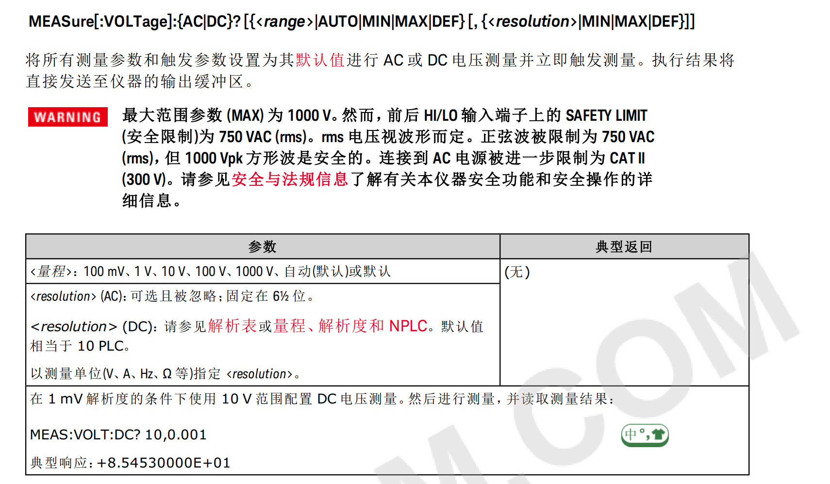

比如这个项目我想要的是,反馈给我当前测量的电压,我就只需要使用1500用tcp给仪表发送“MEAS:VOLT:DC? ”就可以收到仪表返回的电压值,至于这个代码是怎么来的,可以看说明书的这个部分,见附件截图。当然你用别的PLC用TCP发送这个应该也是一样的。

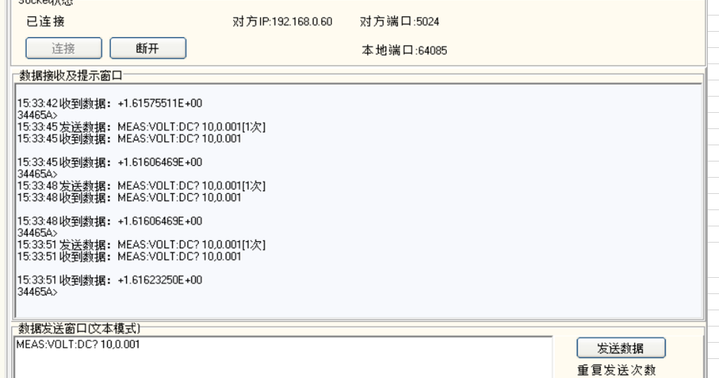

这里说两个小坑。第一个坑,当我们发送给仪表“MEAS:VOLT:DC? ”的时候,仪表会回复两条消息,第一条是“MEAS:VOLT:DC?”也就是我们发送的指令,第二条才是我需要的电压值,具体见附件。
第二个坑,我们直接发送“MEAS:VOLT:DC? ”是不可以的,需要加换行符,最后发送的字符串是'MEAS:VOLT:DC?$R$L',这样才可以。

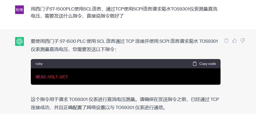

最后感叹下科技的进步,当初我花了两天研究说明书,chatgpt几秒钟就给出了我想要的代码
