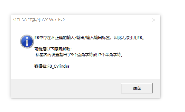

请教下用Q的PLC封装FB,调用FB块出错!

为什么有些标签的数据类型没有选择呢?
照片更新了,不是这个问题

标签命名短一些
好的 ,谢谢

标签名长度有限制的
是的 谢谢

是不是切换的全角输入啊
长度长了

没错,就是标签名称太长导致的问题。
是的 已解决

哥们,提示不就是说标签名太长了吗
大意了,确实是超了
